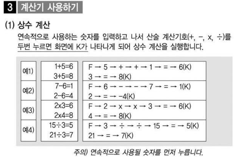

    예시) 2×5와 3×5를 2회 계산하면서, 반복되는 ×5 를 상수계산 방식으로 입력생략
    반복되는 숫자 입력
    반복할 연산자 (+ - × ÷) 2회 입력
    계산될 대상 입력
    【=】 결과
     =  10 (=2×5)
      2번째부터 입력 생략함
     =  15 (=3×5)
    └ JW-200TV 설명서 中 발췌 ┘

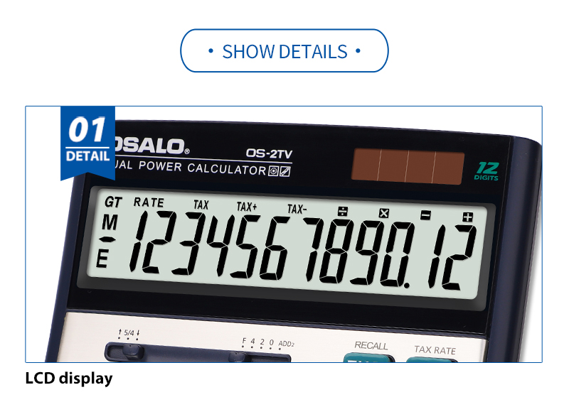

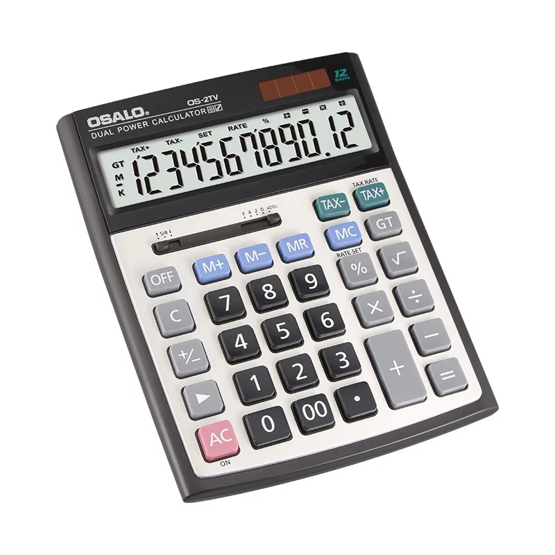

      2024.09.27 - 11:01 2024.09.27 - 10:51 #48006
      알리에서 팔리는 제품인데,
      설명서는 확인 못했지만,  액정에 K 마크가 보입니다. (이미지 합성 과정에서 잘 못 들어갔을 가능성도 있습니다)
      그리고 MU 버튼도 있어서, K 타입이 아닐 가능성이 올라갔습니다.
      검색해 보니 나름 홈페이지도 있고, 제품 설명도 있네요. 웬일로...
      여기 보니 K 가 아니고 E 였습니다.
      낚일 뻔 ㅋㅋ
      탈락!

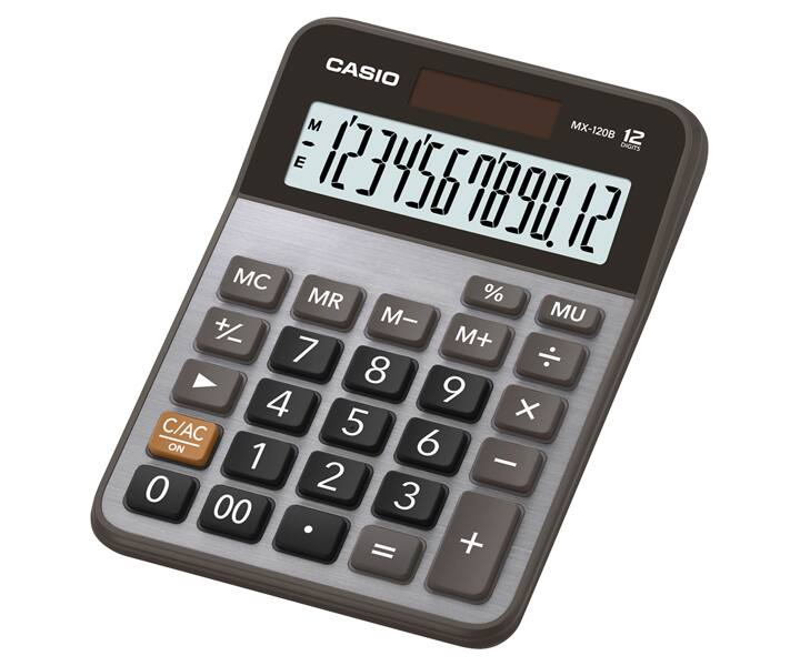

      2024.09.27 - 12:06 2024.09.24 - 21:54 #47770
      반대로 카시오 계산기 중에서 Non-K 타입을 구분하는 방법은?
      딱히 계산기 정보에 표시해 놓지 않으니,
      설명서를 보거나 직접 사용해 보지 않고서는 파악하기 힘듭니다.
      다만,  K타입 중에서【MU】버튼이 있는 것은 없는 듯 합니다.
      고로 【MU】버튼이 있다면 non-K 타입으로 볼 수 있겠습니다.
      얘를 들자면 MX-120B / DX-12S / AX-120ST / MX-12B / AX-12B / DJ-120D (구형)
      100% 확실한 건 아니니, 반대 사례를 보셨다면 제보 부탁드립니다.
