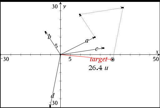

    물론 장애물이 있으니 곧바로 가지 말고, 멀리 돌아가라는 의미로 만든 방법이겠습니다만,
    목표지점의 방향과 거리만 찾는 것이 목적이라면,
    각각의 좌표를 벡터로 놓고, 모든 벡터의 합으로 목표지점을 찾을 수 있겠습니다.
    (물론 공학용 계산기가 있어야 쉽겠죠.)

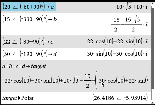

    다만 여기서 각도는 북쪽을 기준으로 시계방향으로 측정한 것이기 때문에,
    ​​​​​​​계산기와는 기준점과 방향이 반대라서 보정이 필요하겠습니다.
