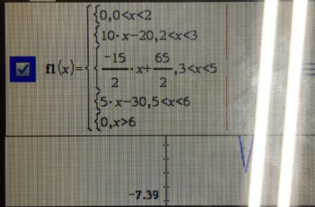

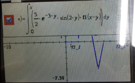

    밑에 함수는 f2 함수입니다.
    이계산을 하려는데 계산기가 먹통이되버립니다. 어떻게해야 계산이 가능해지는지 궁금합니다
    ㅜㅜ 아까전에 알려주셧던 근사값모드로 해도 똑같길래 다시 한번 올려봅니다
    11.PNG 345.8KB 13222.PNG 334.5KB 139

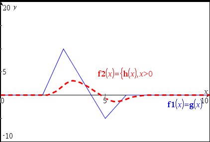

      PC software 를 이용해 확인해 보니, 먹통이 되는 것은 아니고, graph 를 그리는데 상당히 오래 걸리는 것으로 나타났습니다. Handheld(실물 계산기)에서는 훨씬 더 오래 걸릴테니 거의 멈춰 보이는게 맞는 것 같습니다.
      (확실치 않습니다만) 계산기 설계상 그래프를 그리는 과정은 참값을 사용할 이유가 없어 보이는데, 그렇다면 approx 모드나 exact 모드나 차이가 없을 것으로 생각됩니다.
      TI-Nspire CAS Student Software_2017-11-20_23-20-01.png 7.8KB 119

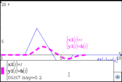

      2017.11.20 - 23:45 2017.11.20 - 23:38 #22022
      ​​그래핑 모드 - 2D : Function Type 에서 x 간격이 얼마인지(=얼마나 많은 x값에 대하여 y값을 계산하는지)는 정확히 모르겠으나, 그 x값 하나하나에 대해 적분을 하나하나 계산하다보니 오래 걸리는 것은 당연한 것이구요.
      그 대안으로 Parametic Graph 를 이용하는 방법이 있습니다. (일부 기능에 제한이 있을 수 있습니다)
      t 간격(tstep)을 키울수록 전체 계산 횟수가 줄어들어 그래프 그리는 시간이 단축됩니다.
      해보니까 Function Type 보다 조금 더 빠르긴 한데, 그래도 생각보다는 오래 걸리는 편이네요.
      TI-Nspire CAS Student Software_2017-11-20_23-37-14.png 10.5KB 122

      안 물어보고 혼자 해보려고 했는데,
      잘 모르겠네요. ㅜㅜ
      위에서 그래프 그리실 때 h(t) 라는 걸 정의해주신 것 같은데 어떻게 정의하는지 알 수 있을까요?
      탭 늘려서 h(t) 를 define 해줘도 매개변수 그래프에서 값이 0인 걸로 받아오네요.
      ㅜㅜ
      2017.11.21 - 08:51 #22044
      그래프 페이지 말고 일반 페이지에서 정의하시면 됩니다.
