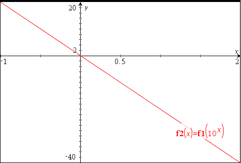

      2017.10.18 - 07:49 #21364
      원함수를 약간 조작한 함수로 비슷한 결과를 얻어낼 수 있는 듯 합니다.
      TI-Nspire CAS Student Software_2017-10-18_07-47-53.png 8.4KB 127
