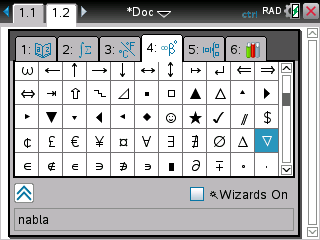

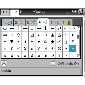

    nspire의 책버튼을 누르고 4번페이지에서 ∇(nabla)를 찾았습니다.
    <관리자 추가 image>
    그래서 미분연산자∇(nabla)을 이용해서 전자기학의 curl을 써볼려고
    ∇Xa에 해당하는
    ex)[1,2,3]->a
         corssP(∇,a)를 하면 syntax에러가 떠서 ∇을 쓰는 법을 모르겟네요..
    아니면 Ti에서 ∇이 미분연산자가 아닌 아무기능없는 문자 인건가요?
    kArmTI_v1.80_2017-03-25_13-11-52.png 11.0KB 234

      ∇ 기호는 TI-nspire 에서 함수/연산자로서 특별한 기능을 수행하지 않습니다.

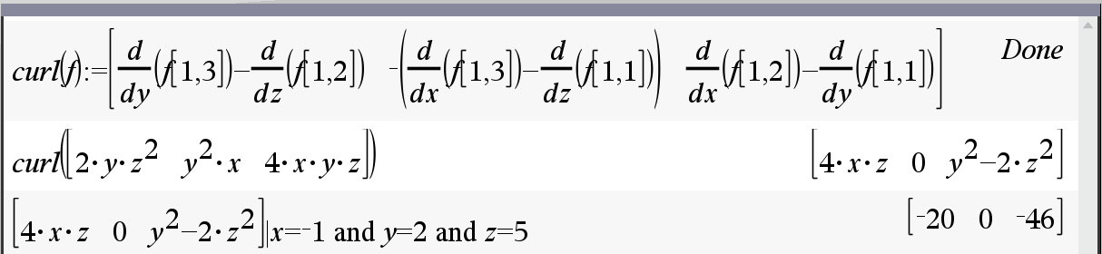

      2024.09.10 - 11:09 2024.07.13 - 09:58 #44023
      자기 포텐셜 -> 점의 자속밀도는? feat. curl
      https://allcalc.org/41997
      함수를 정의해 사용하시거나, 이미 함수가 정의된 라이브러리를 설치해 사용하시는 방법 뿐입니다.
      위 링크글을  참고하시기 바랍니다.
      image.png 37.1KB 35
