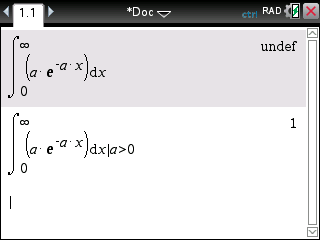

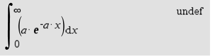

    첫번째로 정적분 구간내에 무한이 오면 안되는것인가요??(첨부파일 : 오류)
    풀기 까다롭지 않은 지수분포함수 임에도 불구하고 Undef오류가 생기네요...

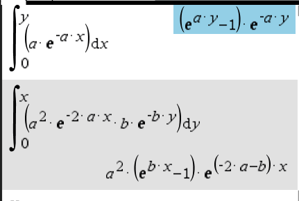

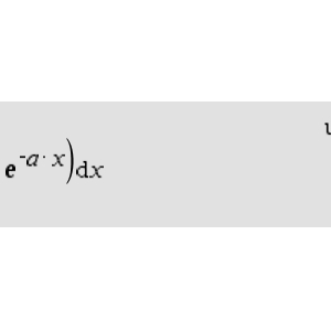

    두번째로 계산기에 출력된 정적분 값이 제가 실제로 계산한 값과 오류가 생깁니다.(첨부파일 : 오류2)
    회색 부분 계산값이 a^2 * e^(-2ax) * [1 - b^(-bx)]로 되어야하나
    계산기에는 엉뚱한 값이 출력됩니다.
    이 불쌍한 저를 부디 구제해주세요 ㅜㅜ

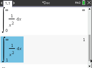

      1. 정적분 구간에 무한대 (이상적분) 가능한지?
      안되는 문제도 있고 되는 문제도 있습니다.
      간단한 예시로 integrate 1/(x^2) from x=1 to infinity 하면 답이 1로 나옵니다.
      수식을 단순화시키거나 제약조건(constraint operater)을 추가하면 결과가 나오기도 합니다.
      이 문제에서는 |a>0 을 뒤에 붙여 보시면
      (【ctrl】 【=】 을 누르시면 constraint operator 를 입력하실 수 있습니다)
      답이 1로 나오는데 원하시는 결과일지 모르겠습니다.

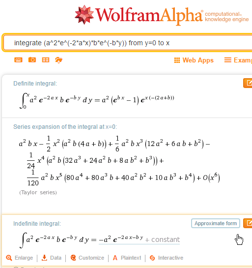

      2. 결과의 오류 (=예상 결과와의 차이)
      울프갓도 같은 결과를 내어주는 것을 보니 nspire 가 유죄인 것 같진 않습니다.
      조금 더 확인을 해보시는게 좋겠습니다.
      수학과 담쌓은지 너무 오래라서 (사실 예전에도 잘 못했구요 ^^) 수학적인 부분은 도움 드릴 수가 없네요.

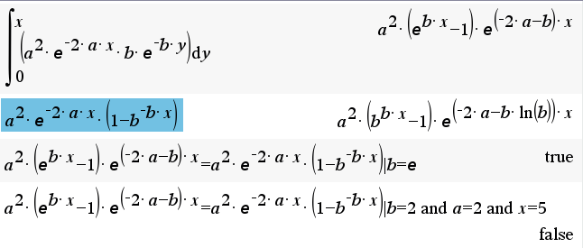

      감사합니다
      덕분에 해결 되었습니다!!
      2번같은 경우에 전개해보니 같은식이었네요 ㅜㅜ
      2024.07.05 - 14:51 2024.07.05 - 14:39 #43670
      ㄴ b=e 일 때는 같은 식이 되는데, 다른 값일때도 true 일지는??

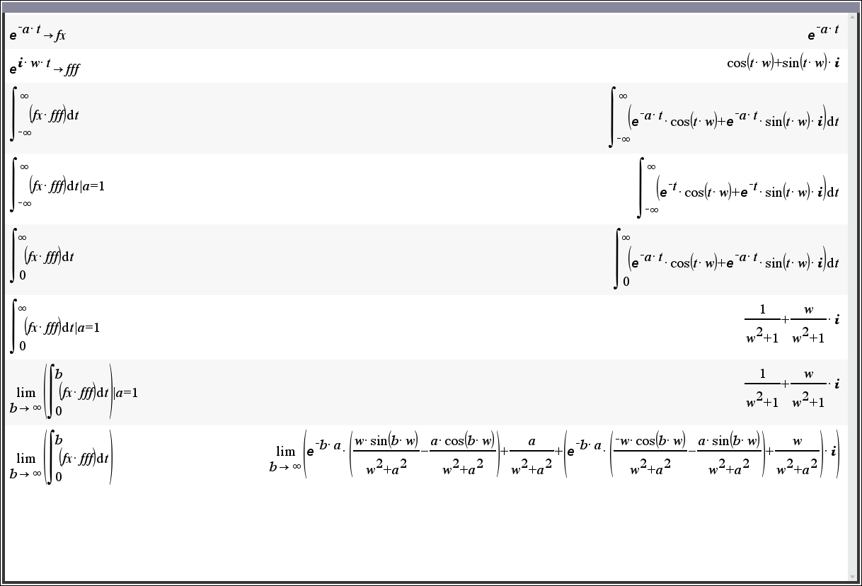

      리미트 기호와 결합하여 사용하여 해결될 수도 있습니다. 경우에 따라...
