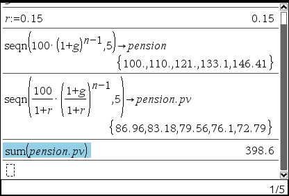

    첫해(1기 말)의 연금수령액이 100원이고, 매년 10% 증가한다(g=0.1). 5년간 연금을 수령한다고 할 때 연금의 현재가치(PV)를 구하여라. (단 시장 이자율은 15% 이다.)
    1. 해법1 : 매기의 연금을 계산하고, 그 현재가치를 각각 구해서 더함
      npv(r*100, 0, pension) = 398.6

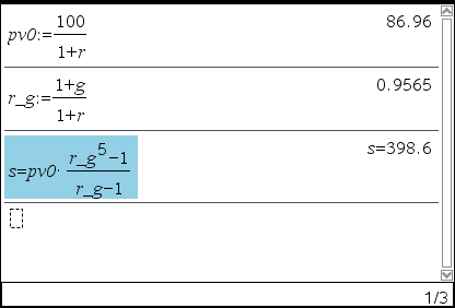

    2. 해법2 : 등비수열의 합(=등비급수)의 공식을 이용
      (초항 pv0, 공비 r_g)

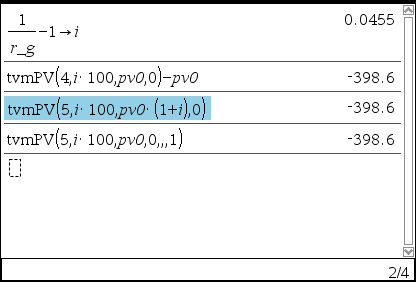

    3. 해법3 : 재무함수 tvmPV() 를 이용
      (일정한 연금의 현재가치와 동일하게 파악, 대신 시장이자율(i)을 조정하여 대입)
      이 때는, pv0×(1+i) 가 매기 연금액에 해당함에 주의하여야 합니다.
      마지막 계산식에서 ,,,1 은 기초(期初,BGN)에 연금을 수령하는 것을 의미합니다.

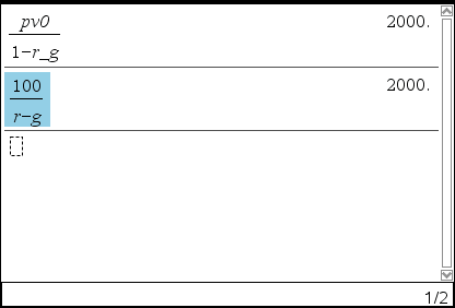

     예시) 영구 성장연금
    영구 성장연금은 n이 무한대(∞)이기 때문에 CF 를 모두 입력하여 계산할 수가 없습니다.
    따라서 공학용 계산기든 재무용 계산기든 위에서 살펴본 해법1과 해법3은 사용할 수가 없고, // 오차 허용하면 적당히 구할 수는 있음.
    오직 해법2처럼 이에 해당하는 공식에 대입해 결과를 얻을 수밖에 없습니다.
    (등비급수보다 공식은 오히려 더 간단합니다)
    공식 : S=pv01-r_g=pension1r-g (단, r_g<1이어야 함. 즉, r>g)
