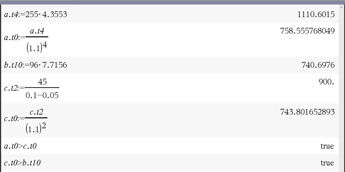

      3차년도 말에서 45원을 받고, 이후 매년 말마다 전년 대비 5%씩 수령액이 증가하는 성장형 연구연금의 현재가치
      https://kin.naver.com/qna/detail.naver?d1id=11&dirId=111301&docId=475052651
