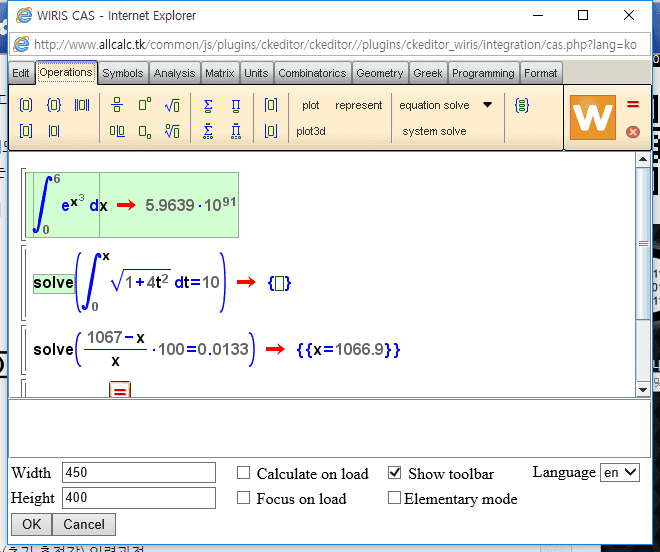

      CAS계산기
       √  버튼 옆에 있는  =  버튼은 CAS계산기입니다.
      JAVA 프로그램이므로 크롬과 오페라(NPAPI 지원중단)에서는 사용이 불가능합니다.
      (IE, 파이어폭스에서는 사용 가능합니다)
      잠깐 써 봤는데, 생각보다는 꽤 괜찮지만, 로딩이 매우 느리고, 안정성도 조금 부족한 것 같습니다.
      (회원 등급에 따라 붙여넣기 해도 안보일 수 있으니 가급적 사용을 자제하여 주시기 바랍니다.)
      버튼을 누르면 이렇게 계산기 창이 뜹니다.
      계산식을 모두 입력 완료하고 OK 버튼을 누르면 사이즈에 맞는 계산기가 입력이 됩니다.
      이미지 파일이 링크됩니다. 그런데 alt 형식으로 계산식 (애플릿 스크립트) 자체가 로딩될 수도 있습니다.
      글 입력한 사람 뿐 아니라, 다른 사람도 해당 계산기를 이용할 수 있긴한데...
      크롬 유저는 (현 상황으로는) 그림도/계산기도 볼 수 없으니...
      계산기를 그대로 입력하는 방식은 가급적 사용을 자제해 주셨으면 합니다.

      2024.06.19 - 00:25 2015.12.13 - 23:03 #11898
      계산기를 넣은 다음 소스보기를 하면 굉장히 긴 이미지 링크가 나오는데,
      중간을 삭제하면 계산기 애플릿은 로딩되지 않고 이미지만 링크가 되어서 모든 브라우저에서 볼 수가 있습니다.
      이렇게요.
      K-20151213-845779.png 14.0KB 192
      2021.08.25 - 18:02 2021.08.25 - 17:25 #34600
      지금 보니까 CAS 계산기가 안열리네요. (크롬, IE 모두)
      PC에 JAVA 는 설치되어 있는데 JAVA 가 필요need 하다고 나오는 상황...
      활용도가 떨어지고, 개발자도 버린 듯 하니... 일단 사용 안하는 걸로 변경!
      하려고 했는데, 아이콘 하나만 빼는 것은 안되는 듯.
      WIRIS CAS - Chrome 2021-08-25 오후 5_24_29.png 24.3KB 97
