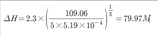

- △H = 2.3 × (괄호안)^(1/3)
- 괄호안=(분자)÷(분모) 이므로
- 두개를 결합하면 최종 식이 됩니다.
△H = 2.3 × ((109.06)÷(5*5.19*10^(-4)))^(1/3)
어지간한 공학용 계산기라면 위 수식 그대로 입력하면 답이 나올텐데요.
단, 0.12 앞에 생략한 곱하기는 넣으시는게 좋겠습니다.
원하는 답이 아니라면 아래 글을 읽어보시고 조금 더 정확한 질문을 해보시는게 좋습니다.

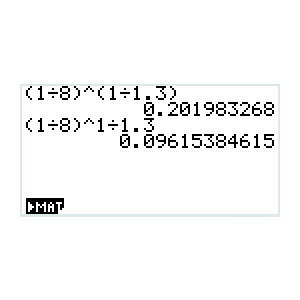

구형 한줄 계산식의 경우 괄호를 잘못 사용하면 두가지 에러중 하나가 발생합니다.
1. 원치 않는 (잘못된) 결과값
괄호 순서가 잘못되는 경우, 계산 우선순위가 달라져 결과값이 엉망이 될 수 있습니다.2. Syntax 에러
괄호 쌍이 맞지 않는 경우, Syntax Error 가 발생할 수 있습니다.

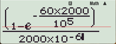

입체적 입력이 가능한 계산기에서의 Syntax Error
ㄴ 여는 괄호는 1 앞부터 시작하지만, 닫는 괄호는 e의 지수승 부분에서 끝나버림 --> syntax error
ㄴ
방향키를 한번 더 누르고 괄호를 닫아야 정상적으로 괄호쌍 완성됨.- 닫는 괄호는 (경우에 따라) 일부 생략될 수도 있으므로, 간혹 쌍이 맞지 않더라도 에러가 발생하지 않을 수도 있습니다.

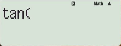

삼각함수 뒤에 괄호를 어떻게 없애죠?
sin, cos, tan 함수를 입력하면
sin(, cos(, tan( 와 같이
그 뒤에 자동으로 괄호가 따라붙는 공학용 계산기가 있습니다.
이런 계산기에서 괄호를 지우려고 하시는 분이 계시는데요,
괄호를 지우려고 하시는 건 아마도
ⓐ 역함수 $ sin^{-1}() $ 이거나 ⓑ n제곱 $ sin^{2}() $ 두가지 이유에서일 것 같습니다.
두 경우 모두 괄호를 지워야 할 이유는 없습니다.
ⓐ 역함수의 경우 sin 함수와 다른 arcsin 함수를 불러서 써야 하고 : https://allcalc.org/5308
ⓑ n제곱의 경우 괄호를 없애서 해결하는 것이 아니고, 오히려 (sin())^2 처럼 괄호를 하나 더 쳐서 해결하셔야 합니다.
