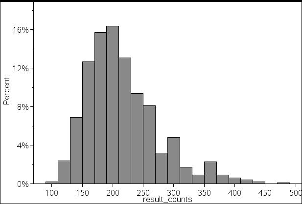

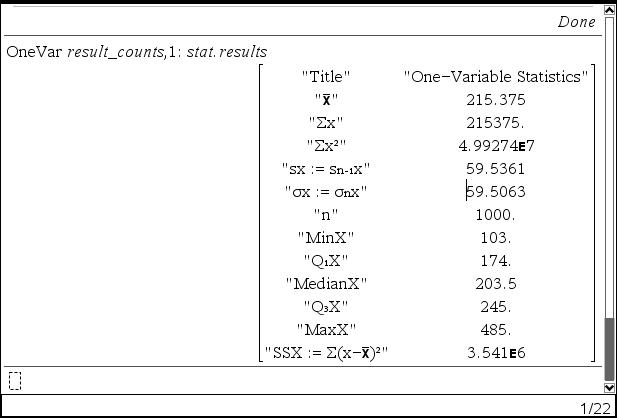

      48 * H(48) = 48 * 4.458797175064 = 214.02226440307 회
      <48장 모으기 시도횟수 샘플, 1000회>
      09-14-2015 Image002_average_48_1000.jpg 21.3KB 174 09-14-2015 Image003.jpg 30.0KB 142
