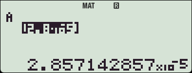

      2024.12.14 - 10:15 2020.02.28 - 17:36 #29231
      STAT / MAT / VCT 모드에서는
      Math IO 설정이 강제로 LINE IO 로 변경됩니다.
      해결방법 1) 모드를 나와서 기본(COMP) 모드에서 계산 진행
      해결방법 2) 한줄입력(LINE IO) 에 적응
      ES, EX 모두 동일합니다.
      스크린샷 2024-12-14 101354.png 1.7KB 71 스크린샷 2024-12-14 101357.png 1.8KB 65

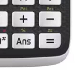

      2025.04.26 - 13:03 2023.04.20 - 20:15 #38763
      S⇔D 누르지 않고, 분수대신 한번에 강제로 근사값 계산하기 [EX][ES]
      [ex] 기종에는
      【SHIFT】【=】버튼을 누르면
      【=】버튼 위에 적힌 ≈ 기능이 수행됩니다.
      Math 모드에서도 결과가 (분수/루트가 아니라) 소숫점 포맷으로 한번에 출력됩니다.
      [ES] 기종은 【=】버튼 위에 ≈ 기호가 적혀있진 않지만, EX 모델과 마찬가지로 소숫점 포맷으로 한번에 출력되는 경우가 있습니다.
      경우에 따라 되기도 하고 안되기도 합니다.
      Math 모드에서
        【=】 【SHIFT】【=】
      1÷2 ½ 0.5
      ½ ½
      [ES] ½
      [EX] 0.5
      ※ 과학적 표기 0.000×10^n 를 decimal 표기로 변경하는 기능이 아닙니다.
      image.png 56.8KB 138

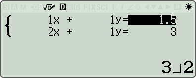

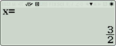

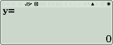

      2025.09.14 - 21:40 #55387
      Math 모드로 설정했는데 equation-simultaneous모드랑 polynomial모드에서 자꾸 분수형태가 liner형태로 나오는데 이건 오류인가요 ?
      2025.09.14 - 22:49 2025.09.14 - 22:45 #55393
      [fx-570ES Plus] 나 [fx-570EX]의 경우
      Math 설정 상태일지라도
      계수 입력과정 중에서는 할줄 입력 」꼴로 나오는 것이 정상입니다.
      image.png 8.5KB 14 image.png 7.7KB 22 image.png 7.7KB 21
