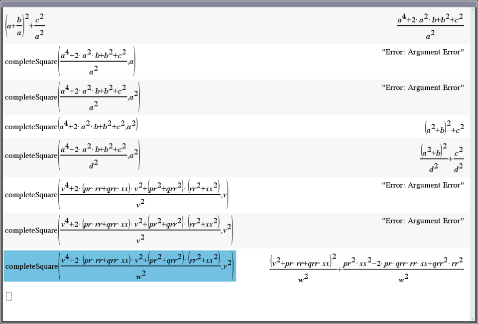

    안녕하십니까 세모계님
    예제와 같이 결과값을 역으로 completesquare로 나타내고 싶은데 되지를 않습니다.
    방법이 있으면 좀 가르쳐 주세요.
    늘 감사드립니다.
    행복한 한가위 되세요.

      23시간 전 2025.10.08 - 12:24 #55551
      분수의 분모 아닌 v만 w로 치환해 놓고,
      결과를 completesquare 돌리면 앞부분은 묶이는 듯 합니다.
      image.png 112.3KB 2

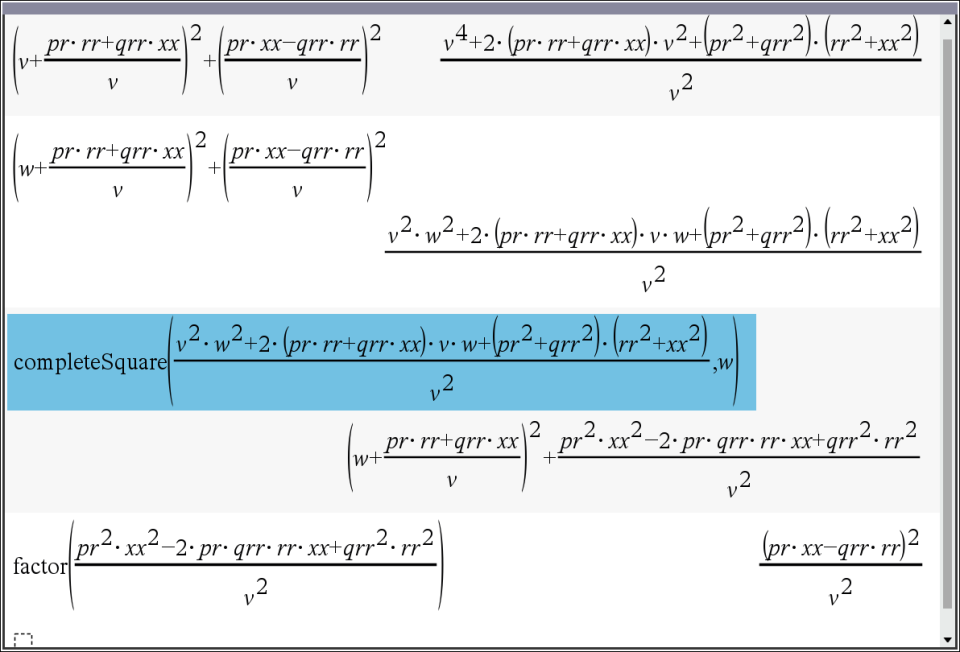

      23시간 전 23시간 전 #55559
      원래 식이 풀어진 상태에서는
      두번째 인수 v가 분모, 분자에 섞여 있어서 계산기가 처리하지 못하는 듯 합니다.
      이 때는 위에서와 반대로 분모 부분만 다른 문자(w)로 치환한 다음
      completesquare(,v^2) 처리를 하면 일부분은 묶이는 듯 합니다.
      하지만 여기서 처음 모양으로 더 이상 진행되진 않네요.
      image.png 110.6KB 3
      6시간 전 #55565
      결국 분자만 completesquare로 한 후에 수동으로 분모를 같이 계산을 하면 되기는 하는군요. 감사합니다.
