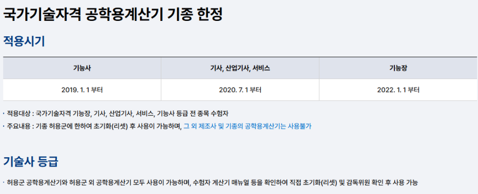

    * (whitelist) 적용 대상
    • - 기능사 : 2019. 1. 1 부터
    • - 기사, 산업기사, 서비스 : 2020. 7. 1 부터
    • - 기능장 : 2022. 1. 1 부터
    * 기술사
    - whitelist 사용 가능
    - whitelist 외 계산기도 "수험자 스스로 리셋 및 감독위원 확인" 후 사용 가능
    * 적용 제외
    - 국가전문자격(변리사, 감정평가사 등)은 이 제도 적용 제외 - 개별로 별도 규정 적용되니 개별 확인 필수
    - 공인중개사 시험 제외 - 별도 규정 적용됨.
    ※ 그리고, 계산기 뚜껑은(케이스는) 계산기 관련한 기능이 적혀있고 아니고를 떠나, 무조건 분리해서 가방 안에 넣어야 합니다.
    2. Whitelist (공학용 계산기 기종 허용군. 2021년 7월 1일~)
    * 최근 : (최종수정일) 2026. 11. 10 공지까지 확인
    연번 제조사 허용기종군
    1 카시오(CASIO) FX-901~999
    (대표기종 fx-991)
    2 " FX-501~599
    (대표기종 fx-570)
    3 " FX-301~399
    (대표기종 fx-350)
    4 " FX-80~120
    (대표기종 fx-82)
    5 샤프(SHARP) EL-501~599
    6 " EL-5100, EL-5230, EL-5250, EL-5500
    7 유니원(UNIONE) UC-400M, UC-600E, UC-800X
    8 캐논(CANON) F-715SG, F-788SG, F-792SGA
    9 모닝글로리 (MORNING GLORY) ECS-101
    10
    델리(DELI) D991EX
    * 허용군 내 기종번호 끝의 영어 표기(ES, MS, EX, CW, 2nd 등)는 무관하여 뭐가 붙든 사용가능.
    * 숫자 뒤(말미)가 아니라 숫자 앞에 추가 삽입된 영어(예를 들면 SHARP EL-W531, EL-W506T)는 원칙적으로는 불가능한데, 가능할 수도 있습니다. (애매함. 댓글 참고)
    위의 허용 기종 외 공학용 계산기 사용시 당해 시험 정지(무효) 및 퇴실조치
    fx-9860 fx-9750 같은 4자릿수 모델명은 fx-901~999 에 포함되지 않습니다. 주의하세요.

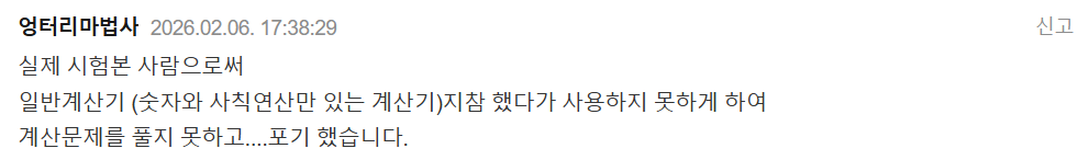

    사칙연산만 가능한 일반 계산기 : 기종에 상관없이 활용 가능
    ※ 단, 사칙연산만 가능하고 부가 장치(메모패드 등)가 없는 계산기에 한함
    ㄴ 이런 건 안됩니다. 가위로 패드 부분 잘라내면 쓸 수 있겠죠?
    하지만 재수없으면 일반계산기마저도 차단당할수도?
    https://kin.naver.com/qna/detail.naver?d1id=11&dirId=1118&docId=491809199&qb=6rOE7IKw6riw&enc=utf8

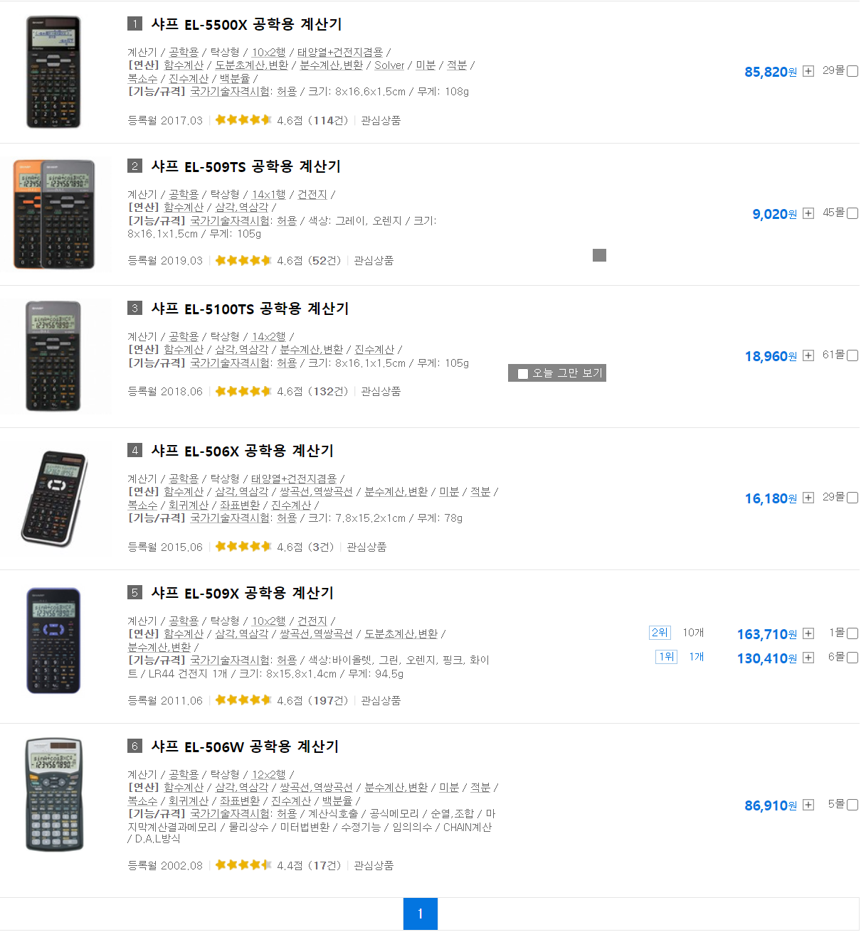

    1. 샤프 전 모델
    샤프 계산기 검색해 보면 아시겠지만... 우선 모델명이 아주 아주 아주 엿같습니다. 중구난방 제멋대로라서 '어떤 걸 사야할지 헷갈리게 만들려고 일부러 그렇게 한 건 아닐까?' 의심이 들 정도입니다.
    게다가 가격비교 사이트에서 보면 가격 유통업체에서 장난질 치고 있다는 생각입니다.
    EL-506W, EL-5500X가 8만5천원~11만원???????????  왜죠????????
    EL-509X가 13만원요???????????????????? 미치셨어요????????
    한 두 업체가 그런 것이 아닌 것 같은데 단종으로 인한 일시적 가격 상승의 문제는 아닌 듯 합니다.
    개척자 마인드가 있으신 분은 써보셔도 괜찮습니다만, 주변사람에게 도움 받을 기회는 확실히 적을 겁니다.

      EL-506W/509X는 단종으로 인한 가격 상승이 맞다고 생각합니다(다나와 등록 10 년 경과). EL-5500X는 장난 같아요.
      모닝글로리 모델은 샤프/유니원 모델보다도 못한 최악입니다. AliExpress 가면 나오는 그런 종류와 다를 게 없어요.

      일반 계산기는 무조건 허용?
      갈수록 기술이 발달하기 때문에, 어떤 제품이 나올지 모릅니다.
      https://allcalc.org/48381
      이런 제품은
      누가 봐도 (겉모습은) "일반 계산기"이고, 일반 계산기처럼 쓸 수도 있습니다만,
      "블루투스"통신 기능을 가지고 있어서 계산 결과값을 PC로 보낼 수가 있습니다. 【Send】
      PC를 활용한 시험에서 악용할 수 있지 않을까요????????????????????

      2025.08.23 - 00:41 2025.08.23 - 00:27 #55346
      2025년 8월 5일 Q-Net 수정내용 올라옴.
      https://www.q-net.or.kr/man004.do?id=man00402&gSite=Q&gId=
      https://www.youtube.com/watch?v=zIYkd6P6YU8
      ㄴ 이 영상에서는 적용 등급에 "서비스" 추가됨. 이라고 설명해 주시는데
      제가 본문에 '서비스 2020. 7. 1 부터 적용됨' 이라고 올려둔 바 있기도 하고,
      https://www.q-net.or.kr/rcv002.do?id=rcv002_calculator&gSite=Q&gId=
      여기도 그렇게 나와 있어서
      적용은 이미 되었지만, 공지에 (실수로) 누락되어 있던 것을 "문구만" 추가해 올린 것인지?
      직원이 새로 와서 "저 일했어요" 티내려고 갱신한 건지?
      뭐가 뭔지 모르겠네요.
      (붙임1) 국가기술자격시험 활용 가능 계산기 안내문.pdf 74.3KB 34 image.png 88.0KB 19
