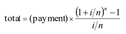

    한 기업이 Susan을 과학 및 엔지니어링 컨설턴트로 고용하면서, 1년 365일 24시간의 매 초마다 그녀의 상상에 대해 1 페니를 지급하기로 한다. 기업은 Susan이 떨어지는 동전 소리에 방해받지 않도록 그녀에게 지급할 돈을 은행 계좌에 예치할 것이며, 그 계좌에는 11¼ 퍼센트의 연이율로 매초마다 복리 이자가 붙는다. 일 년 후 이 페니들은 다음과 같은 금액으로 불어날 것이다.
    $$ total = (payment) × \frac {(1+\frac{i}{n})^{n}-1}{\frac{i}{n}} $$

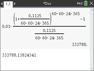

      2024.09.13 - 00:48 2020.11.28 - 14:07 #31260
      TI-nspire CX (CAS)
      오차 ≒ 4.78829, 오차율 ≒ 0.0014%
      11-28-2020 Image002.png 4.0KB 96

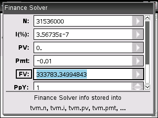

      2024.09.13 - 00:54 2021.01.25 - 17:37 #31928
      TI-nspire CX (CAS) Finance Solver
      오차 ≒ 0.000000002 오차율 ≒ 0%
      단지 우연인지??
      공식을 다른 (변형된) 걸 쓰나??
      1pennies1year.png 7.8KB 109 image.png 23.8KB 31

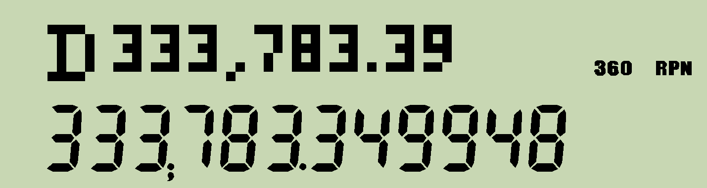

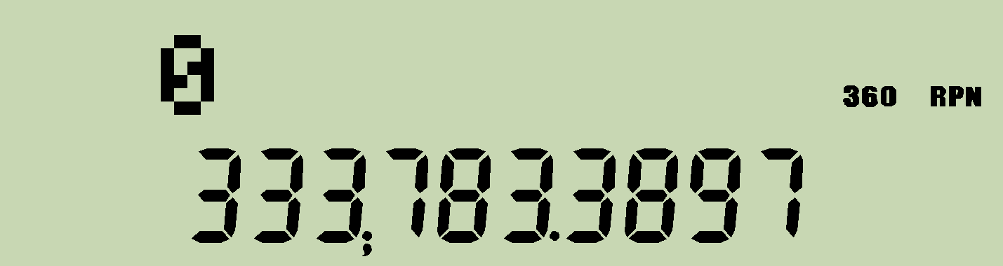

      2021.10.15 - 21:55 #35455
      WP-34S
      결괏값 : 333783.3897002807
      오차 ≒ 0.039751, 오차율 ≒ 0.0000119%
      (Double Precision Mode)
      결괏값 : 333783.3499484283317219848945304508
      오차 ≒ 1.80690248×10^-20, 오차율 ≒ 0%
      wp-34s-1.png 15.4KB 84 wp-34s-2.png 22.3KB 84
