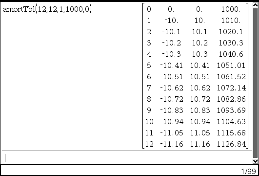

    예시1) A씨는 B씨로부터 월 이자율 1%로 1,000원을 빌렸습니다. 1년(12개월)동안 상환액은 없고, 1년 후부터 원리금을 갚아 나가기로 했습니다. 1년 후, 갚아야 할 원금은 얼마가 되어 있을까요? 그럼 연 이자율은 몇% 인가요?
    ㄴ 소숫점 셋째 자리에서 반올림하여 계산함.
    매월 발생하는 이자액이 원금에 붙어서, 12개월 후에는 원금이 1126.84원이 되었고, 연 이자율은 (1126.84-1000)÷1000×100 = 12.684% 로 계산됩니다. 월 이자율 1% 를 12번 곱해 나온 연 이자율 12%와 실질적으로 계산된 연 이자율이 다른 것을 확인할 수 있습니다.
    실질 이자율(Effective interest rate) = 12.684%
    명목 이자율(Nominal interest rate) = 12%
    ※ 정확하게는 1.01^12 = 1.12682503... 이므로 실질 이자율은 12.683% 으로 보는게 맞습니다.
    (매월 이자액의 반올림 때문에 발생한 오차입니다)

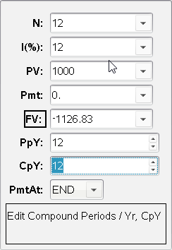

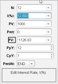

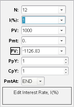

    3. 계산기에서의 입력 방법 (재무함수 or 재무기능 필요)
    TI-Nspire CAS Student Software_2017-09-14_10-18-45.png TI-Nspire CAS Student Software_2017-09-14_10-19-18.png TI-Nspire CAS Student Software_2017-09-14_10-24-55.png
    • 매기 (실질) 이자율을 알거나 계산할 수 있는 경우라면, 첫번째방법(P/Y=C/Y=1)이 속편합니다.
    • 표기된 연 이자율이 명목 이자율이라면, 두번째 방법(P/Y=C/Y=12)을 사용할 수도 있습니다.
    • 하지만 이 경우에도, 명목 이자율을 매기 (실질) 이자율로 바꾸어 첫번째와 같이 입력하는 것이 속편합니다.
    • 표기된 연 이자율이 실질 이자율이라면, 세번째 방법(P/Y=12, C/Y=1)을 쓰시는게 좋습니다.

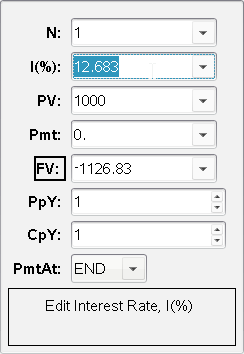

    4. N(횟수)를 연 단위로 본다면??
    TI-Nspire CAS Student Software_2017-09-14_10-39-52.png TI-Nspire CAS Student Software_2017-09-14_10-39-27.png
    N=1 로 1년 단위로 계산하기 위해서는 첫번째 스샷처럼 (연) 실질 이자율을 I(%)에 입력해 주어야 합니다.
    하지만, (연) 이자율이 명목 이자율이라고 하더라도, (명목이자율 ▶ 실질이자율)의 과정을 거쳐 입력하지 않고 두번째처럼 C/Y 값을 변경하는 방법을 사용할 수도 있습니다.

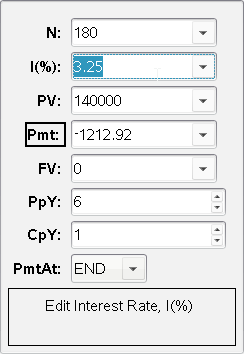

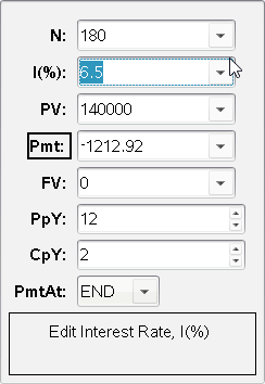

      예시2) 연 이율 6.5%를 반년마다 복리계산시, '주택자금 140,000 을 대출받아 15년간 매월균분상환'할 경우 월 지불액은?
      2017.09.14 - 11:21 #20598
      1. 명목 (연) 이자율 기준
      2. 실질 (반년) 이자율 기준
      1과 2 어떤 방법을 써도 무방한 듯 합니다.
      계산이 맞는지 확신이 없어서 반년간 내부수익률을 계산해 보았는데, 맞는 것으로 나왔네요.
