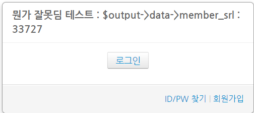

      2021.08.16 - 21:46 2021.08.16 - 21:44 #33850
      점검을 좀 해보니,
      로그인 관련 서버(데몬)을 띄우고, 클라이언트(모듈)이 뭘 받아와서 어쩌고 저쩌고 하는 모양인데,
      기억을 되돌려보니 뭘 깔고 그랬던 것 같긴 합니다.
      그런데 개발자 홈페이지가 먹통이고, 관련 내용도 쉽게 나올 것 같지 않아서...
      소셜 로그인은 아무래도 바로 해결되긴 어려울 듯 합니다.
      화면 캡처 2021-08-16 214602.png 10.2KB 71
