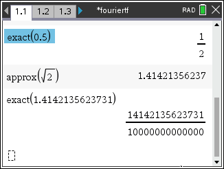

    1. approx()
    [TI-nspire]에서 프로그램을 만들다보면 생각지 못한 곳에서 시간이 걸린다거나, 오류가 발생하는 경우가 있습니다.
    이럴 때 계산식을 approx()로 감싸주면 해결이 되기도 하는데요. 결과를 도출해 내는데 결정적인 부분이 아니라면 approx() 를 적당히 써주는 것도 나쁘지 않은 것 같습니다.
    예를 들자면...
    cos(x)>0 의 결과로서  True or False 를 되돌려주기를 기대하겠지만, 특정한 각도가 아니면 cos(x)>0 가 그대로 나오는 문제가 있습니다. 이럴 때 approx() 가 도움이 될 수 있습니다.
    ㄴ In Radian Mode
    * 프로그램이 아니라면 approx() 보다는 그냥 【ctrl】【enter】 로 계산하는게 간편합니다.
    2. exact()
    반대로 decimal 숫자가 포함되어 있거나, 설정에 의해 approx한 결과가 예상될 때 참값이 필요할 수도 있습니다.
    이 때, 간단하게 exact() 함수를 사용하시면 됩니다.
    exact(ans) 처럼 사용한다고 해도, 꼬리가 잘려버린 값들이 원상복구되지는 않습니다.
    K-20151026-695464.jpg 10.4KB 102image.png 6.4KB 65
