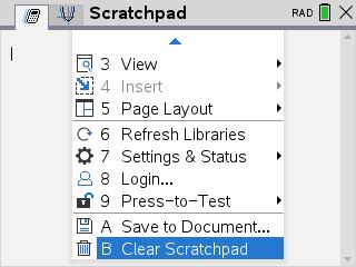

    스크래치 패드h32_1_1_2_scratchpad.png에서는 h32_1_3_2_doc.pngh32_3_2_B.png Clear Scratchpad 가 같은 기능을 합니다.
