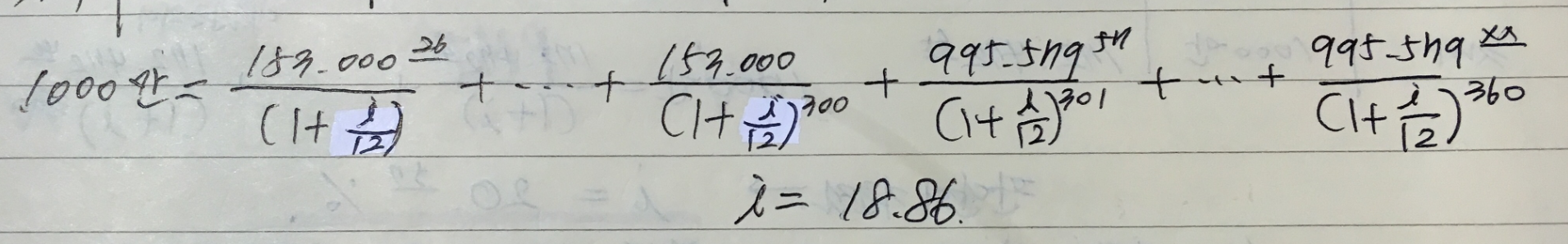

        예제) 현금 흐름이 월단위로 존재하는 경우
        http://kin.naver.com/qna/detail.nhn?d1id=4&dirId=40402&docId=239917599
        빌려준 돈 = 1000 만원, 25년간 회수액 = 매월 153000 원, 마지막 5년간 회수액 = 매월 995579 원
        • CF0 = -10000000 (마이너스 주의)
        • C01=153000 & F01=300
        • C02=995579 & F02=60
        K-20151204-763779.png 2.2KB / 142 K-20151204-774026.png 2.2KB / 142 image.png 741.3KB / 18
