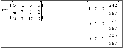

    1. 문제
    다음 연립방정식을 "Gauss-Seidel 법"으로 풀어라.
    5x1-x2+3x3=64x1+7x2+x3=22x1+3x2+10x3=9
    2. 풀이
    1. a, b, c 변수에 0을 저장합니다. (x1, x2, x3 대식 a,b,c 를 사용합니다)
      (값이 비어있을 경우에  "Error: Circular definition" 이 발생할 수 있습니다)
    2. 각 식을 각각 a, b, c 에 대한 식으로 정리하고,
      ":" 기호를 이용해서 한 라인에 3개의 명령을 붙여 입력합니다.
    3. '2'의 마지막에 :{a,b,c} 를 추가합니다.
      세 변수에 계산된 결과값을 한꺼번에 보기 위함입니다. 이게 없으면 마지막 명령인 c값만 화면에 보입니다.
    4.  를 눌러가면서 a, b, c 값의 변화를 확인합니다.
      그런데, 이렇게 계속 하면 CASIO 계산기와 달리 분자/분모의 숫자만 커질 뿐 끝이 나지 않습니다.
      따라서 몇번 하다가   를 눌러서 적당히 근사값(approx) 계산으로 전환해줘야만 합니다.
      분수꼴 결과가 필요하지 않다면 처음부터 ctrl enter 로 시작하셔도 되구요.

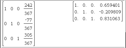

    3. 검증
    gz_1-32p.png 4.4KB 80gz_2-32p.png 2.1KB 61gz_3-32p.png 2.1KB 64gz_4-32p.png 2.2KB 65
