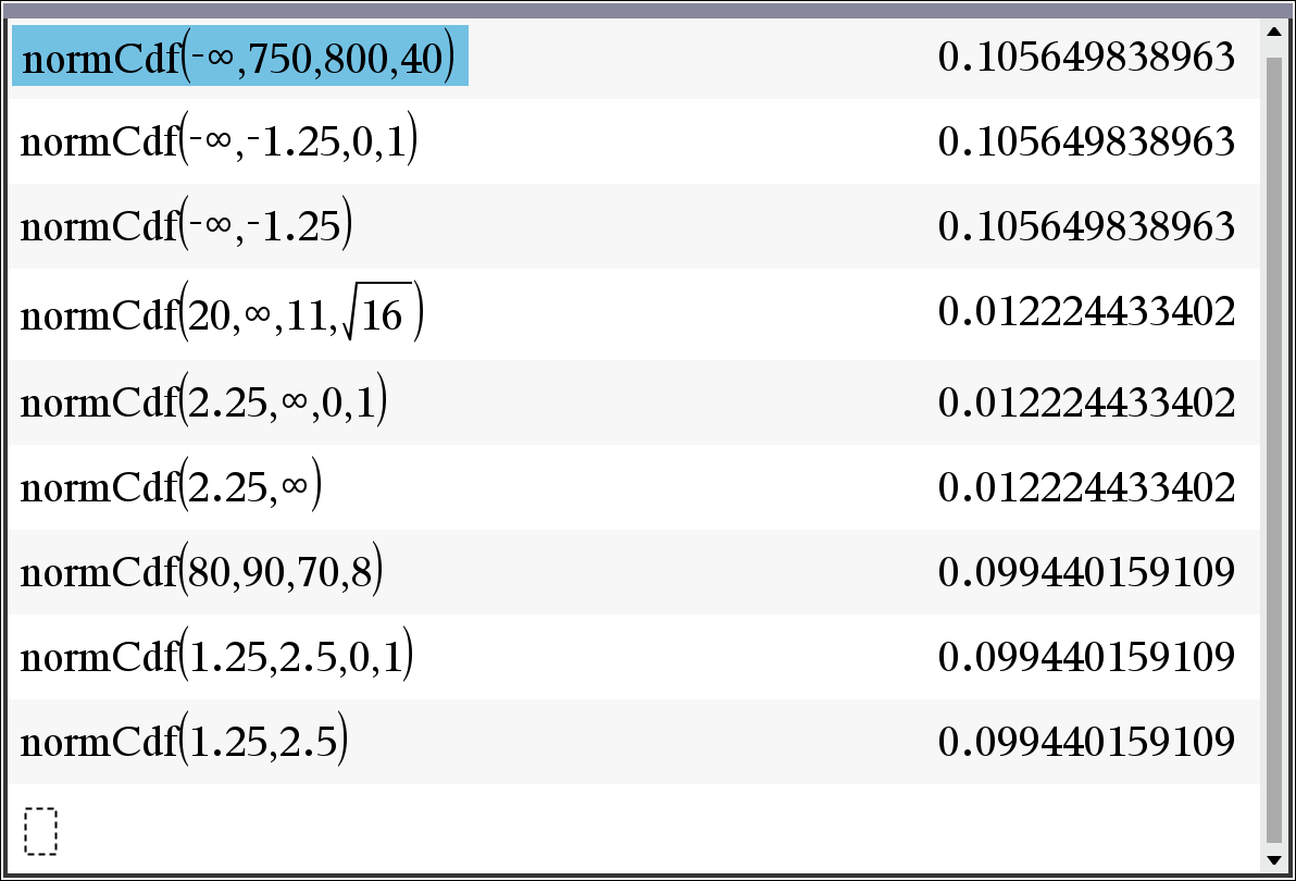

    normCdf(lowBound,upBound[,μ[,σ]]) ⇒
    number if lowBound and upBound are numbers, list if lowBound and upBound are lists
    Computes the normal distribution probability between lowBound and upBound for the specified μ (default=0) and σ (default=1).
    For P(X ≤ upBound), set lowBound = -9E999.
    문제 출처 : http://math7.tistory.com/49
    1. 평균 800, 표준편차 40 정규분포  x≤750 일 확률?
    normCdf(−∞,750,800,40)
    = normCdf(−∞,−1.25,0,1) = normCdf(−∞,−1.25)
    = 0.10564983896266
    2. 평균 11, 분산 16 정규분포  20 ≤ x 일 확률?
    normCdf(20,∞,11,√(16))
    = normCdf(2.25,∞,0,1) = normCdf(2.25,∞)
    = 0.012224433401682
    3. 평균 70, 표준편차 8 정규분포  80 ≤ x ≤ 90 학생의 비율?
    normCdf(80,90,70,8)
    = normCdf(1.25,2.5,0,1) = normCdf(1.25,2.5)
    = 0.099440159109161
    ※ 표준화 하지 않아도, 계산기로 즉시 결과를 구할 수 있다.
    표준화하는 이유는 표준화되지 않은 확률밀도함수를 매번 적분하기가 까다로워서인데, 계산기는 매번 적분하는데 큰 무리가 없기 때문에 굳이 표준화하는 수고를 거칠 필요가 없음. (맞나?)

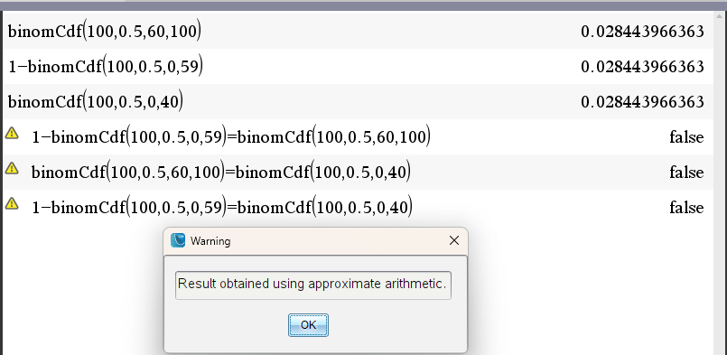

      2024.05.19 - 22:41 2024.05.19 - 19:18 #40752
      동전 던지기 100번 시행시,
      앞면이 60회 이상 나올 확률은?
      binomCdf(100,0.5,60,100)
      = 0.028443966363397
      스크린샷 2024-05-19 224135.png 41.3KB 96
