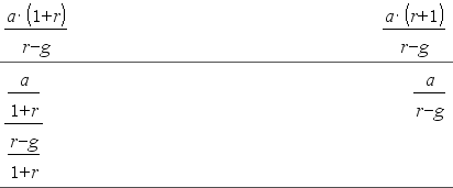

      2016.03.27 - 12:53 2015.10.09 - 12:36 #7910
      영구 성장 연금 현재가치 방법2 이용
      https://www.bionicturtle.com/forum/threads/growing-annuity-time-value-question.1946/
      i' = (r-g)/(1+g) = ((0.15-0.1)/(1.1)) = 0.045454545454545
      6기 이후 (고정) pmt' = ((1150*(1.15)^(4)*1.1)/(1.1)) = 5기 배당금
      ((2011.3571875)/(0.045454545454545)) = 44249.858125
      결국은 같은 식
