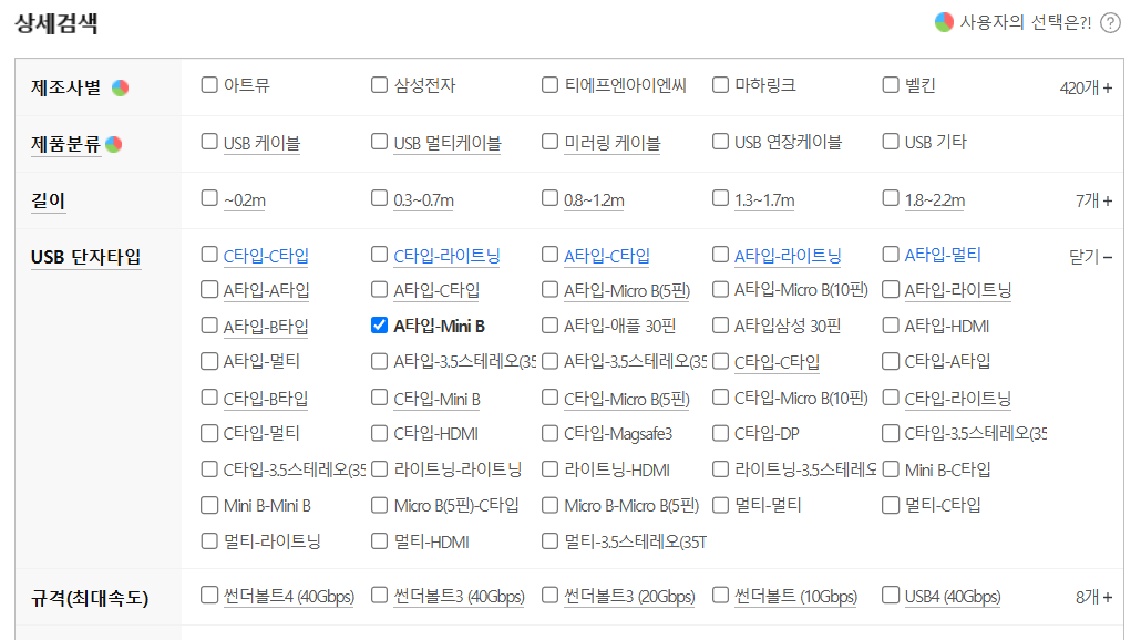

      다나와 목록 中 선택
      https://prod.danawa.com/list/?cate=12237426
      (위 링크) USB 케이블 카테고리 들어가셔서 상세검색 - USB 단자 타입에서
      A타입 - Mini B 선택하시거나,
      경우에 따라
      C타입 - Mini B 선택하셔서
      구입해 사용하시면 되겠습니다.
      * 충전기 포트나 PC연결 포트 등을 종합적으로 고려하셔서 선택하세요.
      보통은 충전+통신 기능이 모두 지원되지만,
      간혹 너무 저렴한 번들 케이블은 통신기능(PC와 데이터 전송시 필요)이 빠져 있기도 하니 확인이 필요할 수도 있습니다.
