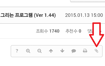

      2015.11.17 - 08:17 2015.06.15 - 13:18 #6777
      본문 하단에 첨부파일 표시가 있었는데 잘 안보이는 것 같아서
      제목 아래로 표시 위치를 바꾸었습니다. 확인해보시기 바랍니다.
      ※ 모바일에서는 첨부파일이 보이지 않을 수 있습니다.
      가로보기 상태일 때 본문 위/아래에 네비게이션바가 나타나는데 거기서 클립을 클릭하시면 첨부파일이 보입니다.
