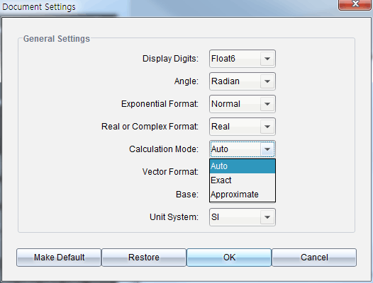

    1. 설정으로 변경 (지속 적용)
    Document Setting 화면에 가서 Calculation Mode 를 바꿔 주시면 됩니다.
    * CAS 모델에는 "Exact" 모드까지 총 3가지 선택지가 있고,
    nonCAS 모델에는 (Auto/Approximate) 2가지 선택만 가능합니다.
