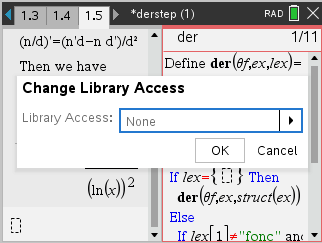

      다운받아서 보니까 이 파일은 library 로 사용할 것을 염두해 두지 않고 제작되었습니다.
      모든 함수가 non-library 타입으로 정의되어 있습니다.
      라이브러리 객체 사용하기 (Using Library Object)
      library에서 사용하기 위해서는, non-library type 으로 정의된 (연관된) 모든 함수를
      libpriv 또는 libpub 를 결정해 library type 으로 바꾸셔야 합니다.
      변경 방법 : https://allcalc.org/35636#comment_36315
      * a() 함수 내에서 b() 함수를 호출해 사용하는 경우 a와 b 모두 라이브러리 객체 타입으로 변경해야 합니다.
      수정->저장->refresh library 후에는 library를 통해 이용할 수 있습니다.

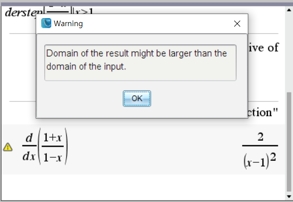

      저도 derstep(1/x) 는  실행 잘 됩니다만 derstep((1+x)/(1-x)) 로 실행하면 오류가 뜹니다.스크린샷 2022-01-22 20.32.57.png

      그것은 처음 질문하신 "라이브러리" 와는 관계 없는 것으로 보이며,
      프로그램을 제작한 제작자에게 문의하셔야 할 듯 합니다.

      expand() 를 안에 넣으니 오류가 회피되는 듯 합니다.

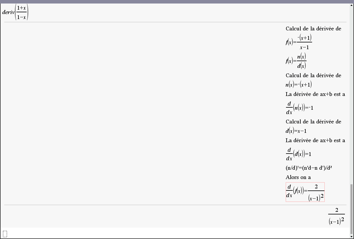

      프랑스어 버전에서는 derstep( ) 함수 대신
      deriv( ) 함수명을 사용합니다.
      image.png 39.5KB 12
