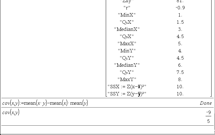

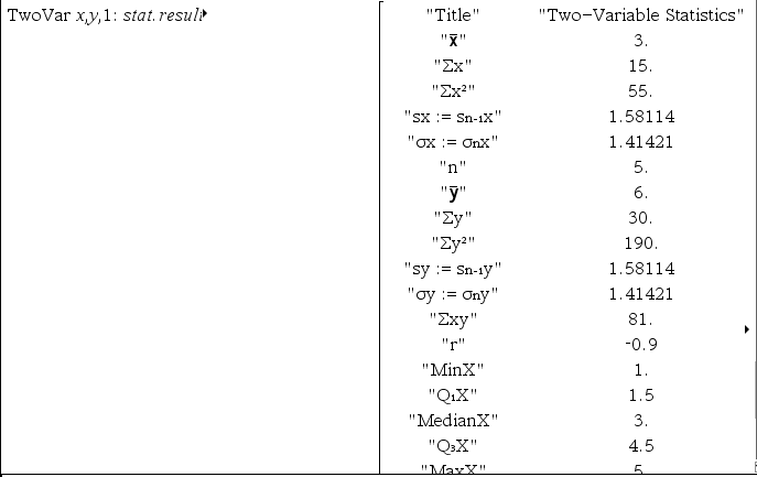

2. TI-nspire
Nspire 계산기에도 공분산 함수는 내장되어 있지 않으므로, 직접 사용자함수(또는 라이브러리)를 지정하여 사용함.
방법1 cov(x,y):=mean(x*y)-mean(x)*mean(y)
방법2 cov(x,y):=mean(((x-mean(x))×(y-mean(y)))
- 방법간 차이는 없음.
- x, y 는 list { } 형식
