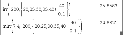

    3. 예제
    • CF0 = - 200,000 (초기 투자액)
    • CF1 = 20,000
    • CF2 = 25,000
    • CF3 = 30,000
    • CF4 = 35,000
    • CF5 = 40,000 + (40,000/0.1)
    1. IRR = ?
    2. I (InvestRate=financeRate) = 7 %, RI (ReInvestRate) = 4 %, MIRR = ?

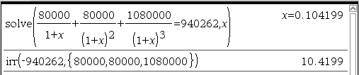

      2024.06.24 - 07:38 2015.09.24 - 09:37 #7467
      http://kin.naver.com/qna/detail.nhn?d1id=11&dirId=1113&docId=235021440
      ├ IRR 기능이 없다면, Solve() 기능으로 찾을 수도 있습니다.
      └ 단, IRR 은 해가 여러개일 수 있으므로 주의하여야 합니다.

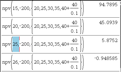

      2016.01.07 - 12:14 2015.10.16 - 23:22 #8425
      본문의 예제(irr 구하기)를 시행착오법으로 구하려 한다면, 시도(try)할 값을 npv() 의 I% 에 하나씩 대입해 풀면 됩니다.
      정확한 값을 구할 수 있는데, 굳이 이 방법을 쓸 이유는 없겠습니다. 문제에서 요구한 것이 아니라면 말이죠.

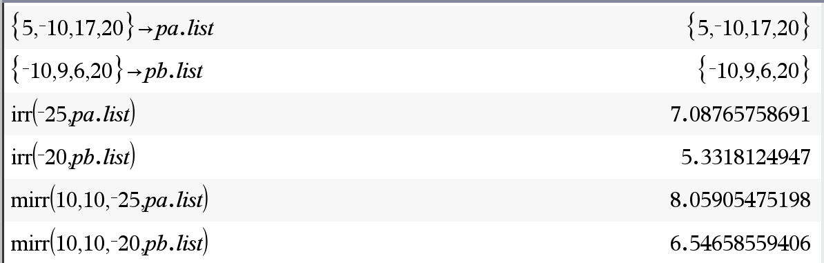

      2024.06.14 - 14:41 2024.06.12 - 14:25 #41375
      재무 계산기(BA II Plus)에서 MIRR 계산 동영상
      https://www.youtube.com/watch?v=SGeWLQIMxc4&ab_channel=FIN-Ed
      영상 속에서는, WACC=10% 를 사용하여 자본이자율=재투자율=10% 인 것으로 계산하였네요.
      ㄴ Project A, B 에 대해 각각 이런 결론이 나온 셈이구요.
      Project A만 따로 계산해 보면 아래의 과정을 거쳐 나왔습니다.
      스크린샷 2024-06-14 135534.png​​​​
