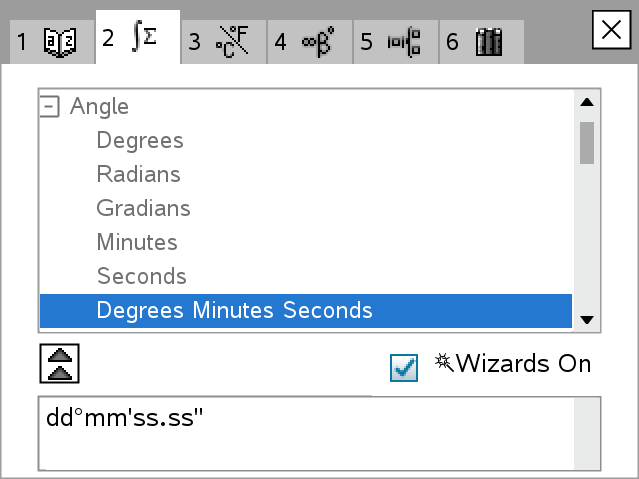

    DMS 형식으로 입력하려면
    1. 템플릿 키를 눌러서 선택하시는게 좋습니다.
    DMS 가 한 단위로 입력됩니다.
    2. 카탈로그에서 DMS 단위를 찾아 쓰거나, Degree, Minutes, Seconds 단위를 개별적으로 찾아 쓰실 수도 있지만 더 번거롭다고 생각합니다.

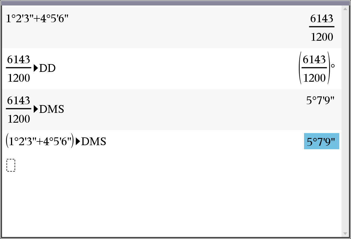

    [Degree 모드일 때]
    설명
    ㄴ 1˚2'3" + 4˚5'6" 를 계산하면, 그 결과는 5˚7'9'' 이지만, TI-nspire 는 각도결과일 때 "단위를 생략하고,
    소숫점 형태로 표시함"을 기본으로 하기 때문에 5˚7'9'' 에 해당하는 참값(여기서는 분수)으로 표시하는 것입니다.
    ㄴ ▶DD 명령은 결과값에 각도 단위를 붙여서 표시하는 기능입니다.
    ㄴ ▶DMS 명령은 수치 값을 각도 단위 DMS 로 표시하는 기능입니다.

      ctrl 누르고 책 버튼 눌러도 도분초 기호를 찾을 수 있습니다. 대신 초 기호(")는 분 기호(')를 두 번 눌러서 입력해야 되더군요.

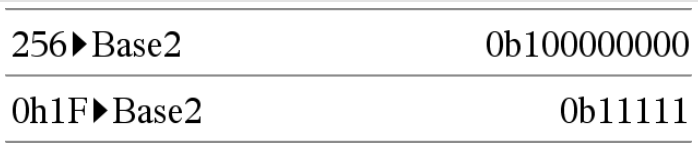

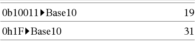

      레퍼런스 가이드
      ►Base2
      ►Base10
      변환은 이런 식으로 하고

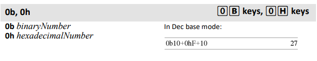

      직접 입력은 이런 식으로 합니다.
      Binary or hexadecimal numbers always have a 0b or 0h prefix, respectively. 0b binaryNumber 0h hexadecimalNumber Zero, not the letter O, followed by b or h. A binary number can have up to 64 digits. A hexadecimal number can have up to 16.
