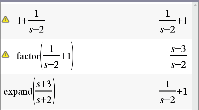

    1. factor(rationalNumber)
    "소수를 인수로 가지는 유리수를 반환합니다. 합성수의 경우, 두 번째로 큰 인수의 자리 수가 증가함에 따라 계산 시간은 기하급수적으로 증가합니다."
    factor() 함수는 기본적으로는 인수로 넣어진 숫자를 소인수 곱으로 분해하는 기능을 합니다.
    ※ 너무 큰 수의 분해에는 시간이 많이 소요되므로, 소수인지를 확인하는 것으로 충분하다면 isPrime() 함수를 쓰시는게 좋습니다.
    2. factor(수식)
    인수에 수식을 넣었을 때는 수식을 곱의 형태로 만들어주기도 합니다.
    다만, 수식을 정확하게 내가 원하는 형태(꼴)로 변형할 수 있다고 기대하진 않으시는게 좋습니다.
    간단한 거라면 그렇게 될 수도 있지만, 조금만 복잡해져도 딱 내가 원하는 형태로 변경되지 않는 경우가 더 많습니다.

      expand() https://allcalc.org/38977
      반대로 묶여진 식을 최대한 풀어서 표시하게 할 때는 expand() 함수를 사용합니다.
