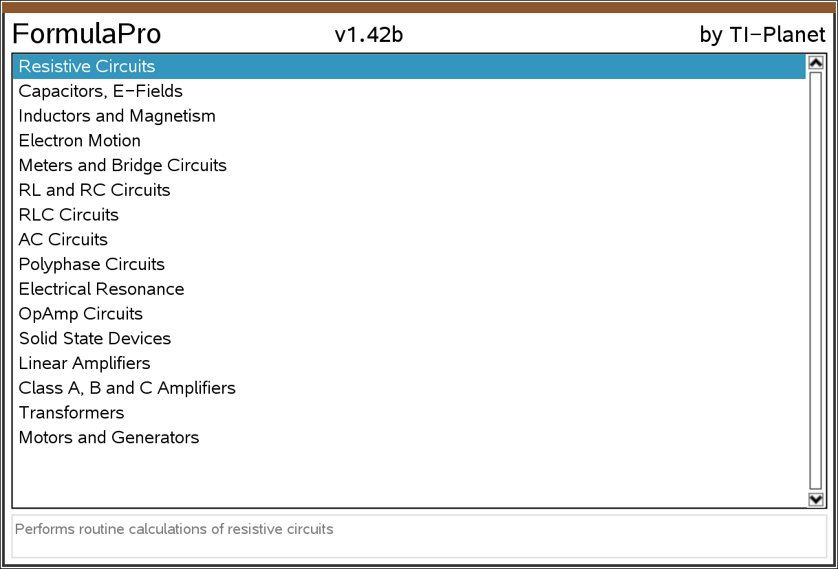

    FormulaPro란?
    FormulaPro는 TI-Nspire 계산기를 위한 프로그램으로, 전기 공학 문제를 해결하는 EEPro(TI-89/92용)의 일부를 TI-Nspire용으로 이식한 프로젝트입니다. FormulaPro는 무료이자 오픈 소스(LGPL 라이선스)이며, Lua 스크립트로 작성된 TI-Nspire 문서(OS 3.x 이상 지원)입니다.
    주요 기능:
    1. 모든 TI-Nspire 모델 및 소프트웨어에서 작동하며 창 크기 자동 조정 지원.
    2. 마우스와 키보드를 모두 지원.
    3. 사용자 정의 방정식 세트를 생성 가능(변수 및 단위 연결).
    4. 방정식 자동 해결(사용자가 값을 입력하면 자동으로 풀이).
    5. 다양한 단위/하위 단위 선택 가능(예: Hz/kHz/MHz, °C/°F/K 등).
    6. 사용된 방정식을 시각적으로 표시("Pretty Print" 모드 지원).
    사용 방법:
    1. TI-Nspire OS 3.0 이상 필요(3.2 이상 권장).
    2. 기본 제공되는 데이터베이스(EEPro 일부) 사용 또는 [온라인 데이터베이스 생성기](https://tiplanet.org/scripts/FormulaProGenerator/)를 이용해 데이터베이스 생성 가능.
    3. 생성한 `.tns` 파일을 계산기에 전송 후 열기.
    4. 카테고리 및 하위 카테고리를 선택 후 데이터를 입력하면 자동 풀이.
    메뉴
    Resistive Cirtuits : Performs routine calculations of resistive circuits
    Capacitors, E-Fields : Compute electric fields properties and capacitance of various types of structures
    Inductors and Magnetism : Calculate electrical and magnetic properties of physical elements
    Electron Motion : Investigate the trajectories of electrons under the influence of electric and magnetic fields
    Meter and Bridge Circuits : This Category covers a variety of topics on meters, commonly used bridge and attenuator circuits
    RL and RC Circuits : Compute the natural and transient properties of simple RL and RC circuits
    RLC Circuits : Compute the impedence, admittance, natural response and transient behavior of RLC circuits
    AC Circuits : Calculate properties of AC circuits
    Polyphase Circuits
    Electrical Resonance
    OpAmp Circuits
    Solid State Devices
    Linear Amplifiers
    Class A, B, and C Amplifiers
    Transformers
    Motors and Generators
    향후 계획 (FormulaPro 2.0):
    - TI-Nspire 내에서 데이터베이스 편집 가능.
    - 더 강력한 방정식 풀이 알고리즘.
    - 스마트 검색(단위만 입력하면 자동으로 관련 방정식 찾기).
    - 카테고리별 이미지 추가(회로도, 설명 등).
    - Vernier 센서를 통해 데이터 직접 입력.
    - 다국어 지원.
    - 결과 그래프화.
    FormulaPro는 EEPro의 모든 기능을 포함하고, 이를 뛰어넘는 기능을 목표로 합니다.

      2024.11.21 - 19:40 2024.11.21 - 12:19 #52863
      간단하게 사용해 보려고 했는데,
      입력을 요구하는게 많아서 간단한 계산이 오히려 더 어려운 것 같습니다.
      적당한 메뉴를 못찾겠어요.
