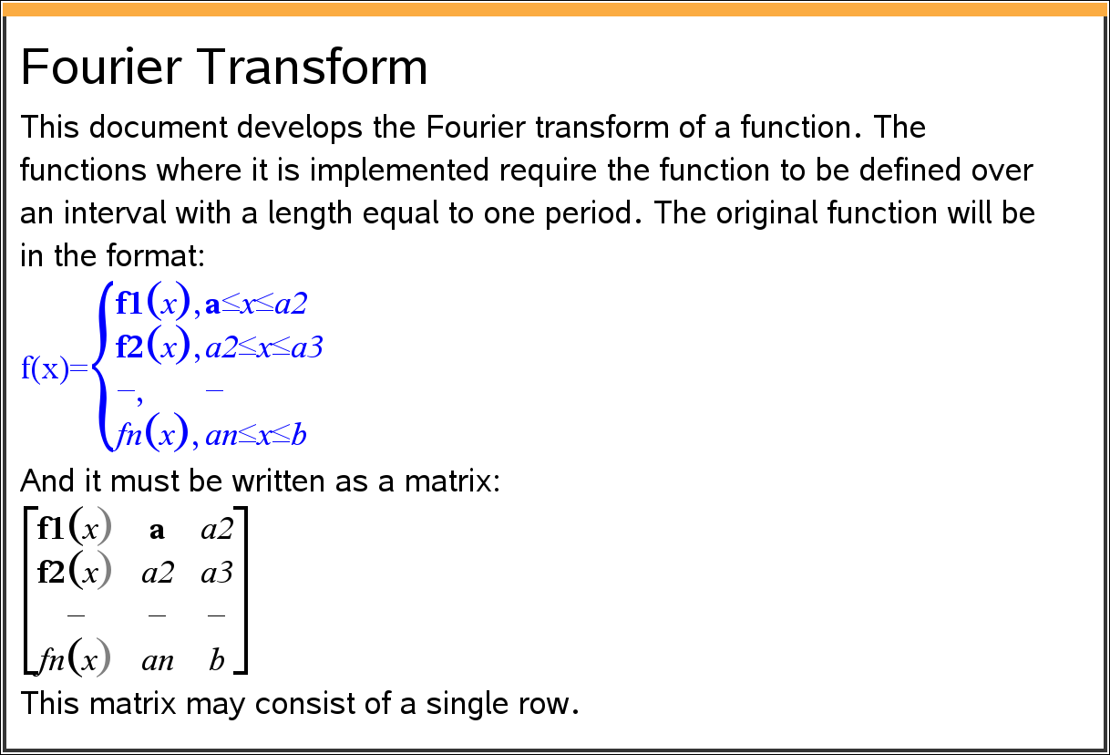

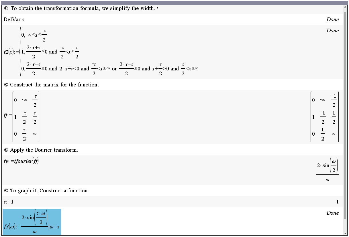

    원본 출처는 아래 링크입니다.
    https://web.archive.org/web/20160812201459/http://cb.mty.itesm.mx/ma3002/materiales/ma3002-transformada-fourier-ti.htm
    ㄴ 링크가 죽어 있어서 아카이브에 링크를 걸었습니다.
    ※ 이미지는 깨져있는데, nspire 캡쳐 사진으로 추정됩니다.
    ※ tns 파일 원본은 불어로 되어 있어서, 영어로 AI 번역해 수정하였습니다.
    ※ 그래프에 변수가 겹치는 문제가 있어서, 수정하였습니다.
    ※ 라이브러리 파일은 아닙니다.

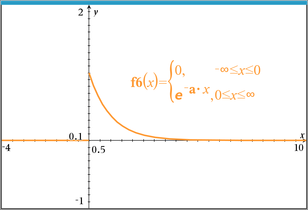

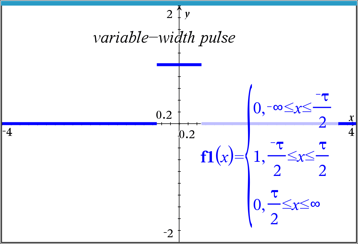

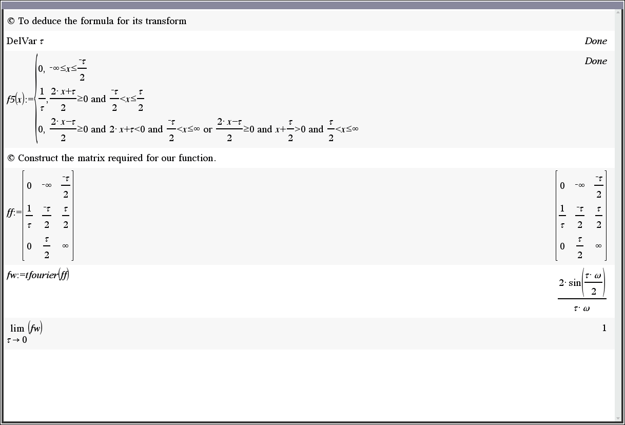

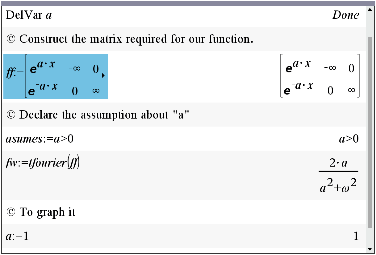

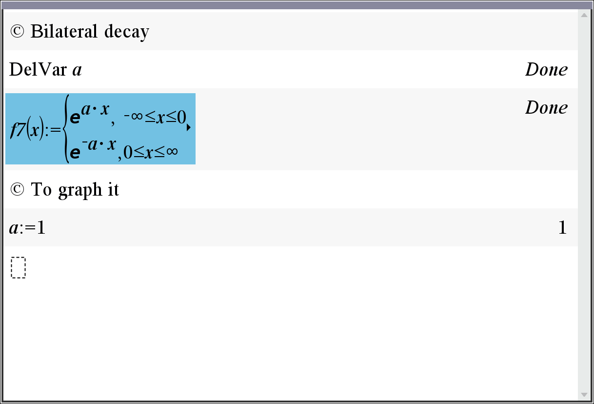

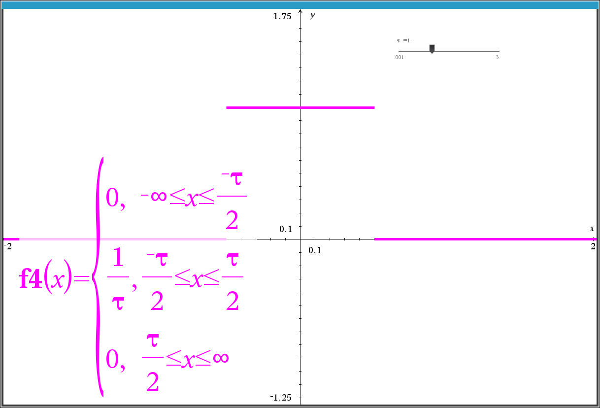

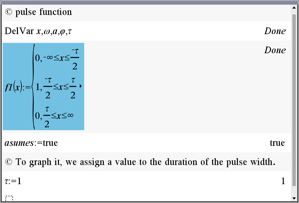

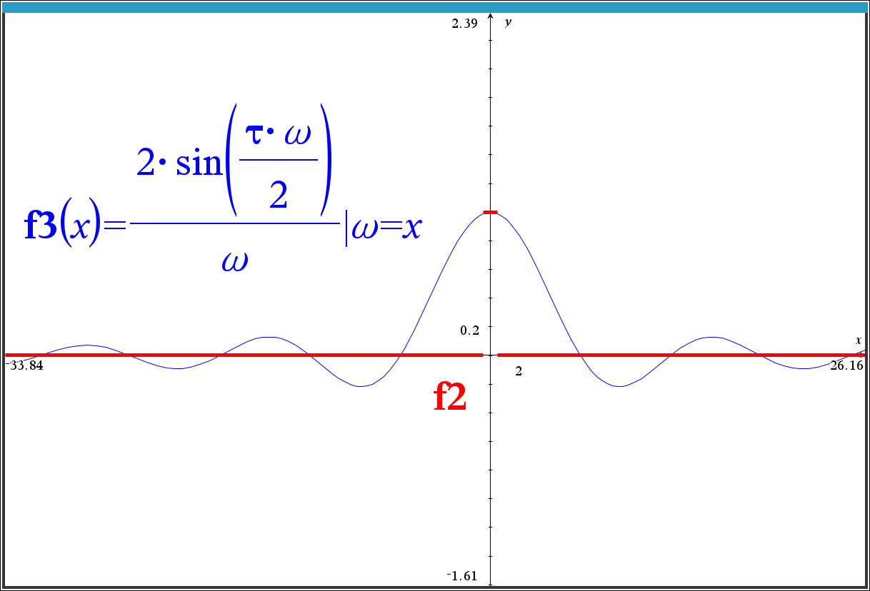

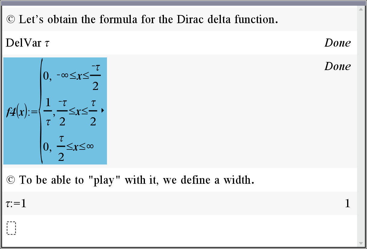

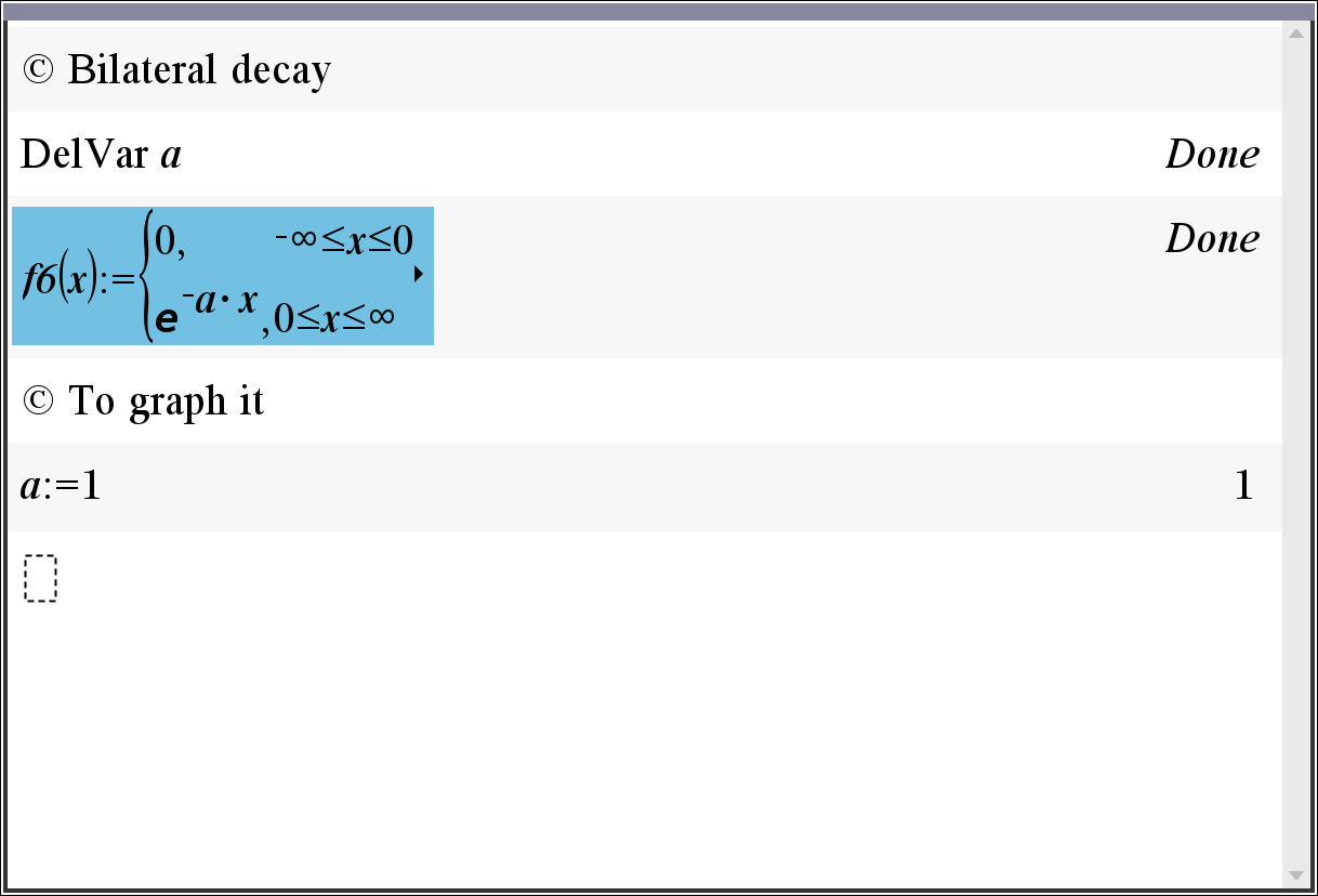

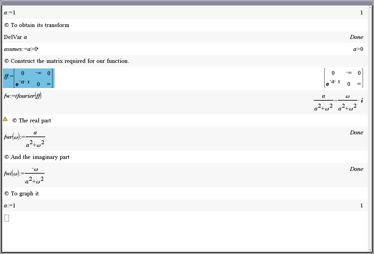

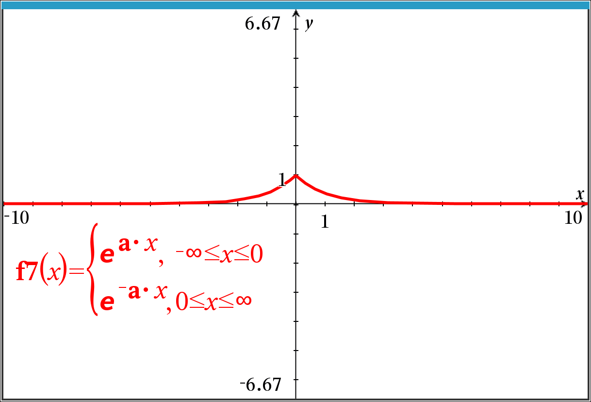

    변환 함수구조는 간단합니다. (page #2)
    Define tfourier(ff)=
    Func
    :© function to calculate the coefficient*"a₀"
    :Local i,n,s,t,fff,a,b,ggg
    :0→s
    :rowDim(ff)→n
    :e^(−i*ω*x)→ggg
    :For i,1,n
    :  ff[i,1]→fff:  ff[i,2]→a:  ff[i,3]→b
    :  s+(∫(fff*ggg,x,a,b)|asumes)→s
    :EndFor
    :s
    :EndFunc
