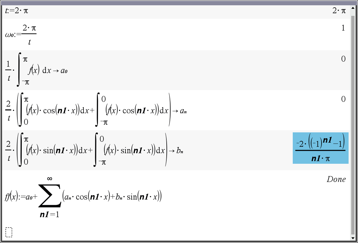

      2. 상수항(a₀) / 계수(an, bn) - 일반항 정의
      image.png 53.6KB 41

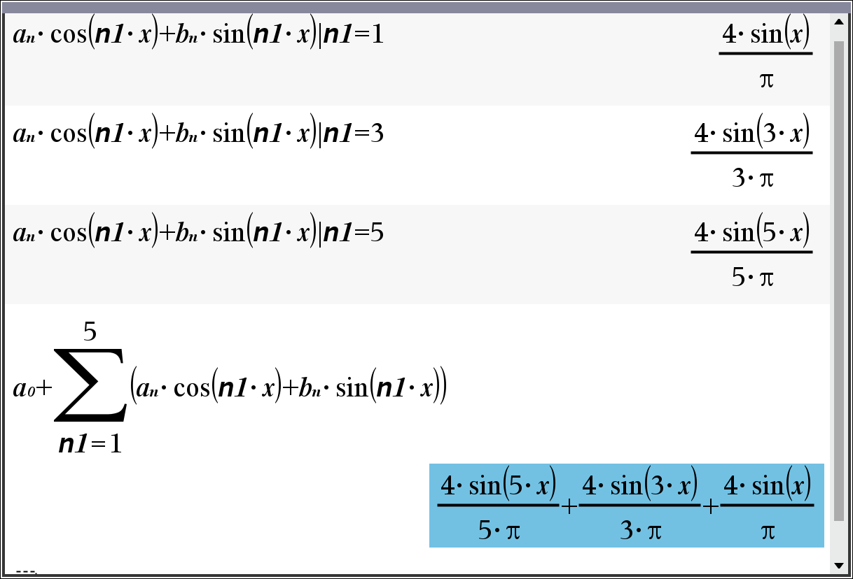

      3. 몇개 항의 나열
      @n1 = 짝수 일 때, 0
      image.png 54.8KB 33

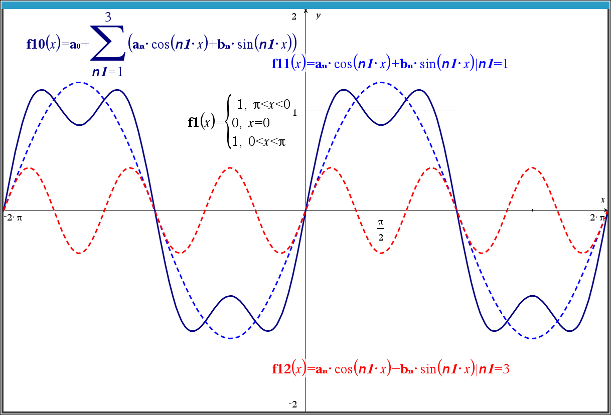

      4. 항의 분해
      @n1=3 일 때 푸리에 급수는 2개의 sin 항으로 구성되는데,
      2개의 항을 각각 분해해서 보면 아래 그래프와 같음.
      첫번째 항(@n1=1)은 제일 큰 덩어리 (최대값 / 최소값이 가장 큼) 이지만 변화가 적어서 부분부분의 오차가 큼.
      두번째 항(@n1=3)은 앞 덩어리에서 가장 오차가 큰 구간을 반대로 보정하는 효과가 있음.
      ⇒ 오차 부호가 바뀌지만, 오차 크기는 줄어 듦.
      image.png 85.2KB 31
