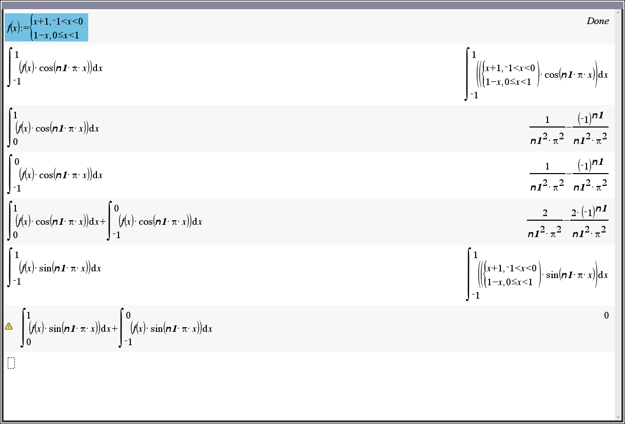

      • 세상의모든계산기 (*.40.137.167) 2024.11.11 14:37 #comment_52219
        1. 함수의 정의 / 정적분 확인
        ㄴ 16_warning.png Sin 적분 경고 Warning : Domain of the result might be larger than the domain of the input.
        ※ 이 문제에서 사용된 조각함수(Piecewise Continuous Function)는 단독으로는 적분도 되고, 미분도 되지만,
        다른 함수와 결합되면(cos 함수와 곱해짐) 아쉽게도 Nspire 에서 직접 정적분되지 않습니다.
        혹 정적분되더라도 approx(근사값)으로만 표시되며, 게다가 재수없으면 오류가 발생하는 경우도 있습니다.
        따라서 어쩔 수 없이 구간을 두 부분으로 나누어 계산하고 합쳐야 합니다.
        ㄴ https://allcalc.org/52386 : [PDF] Convolution Integrals with Nspire CAS
        ※ n 이 아니라 @n1 을 사용한 이유 : https://allcalc.org/5077
        image.png 56.6KB / 17

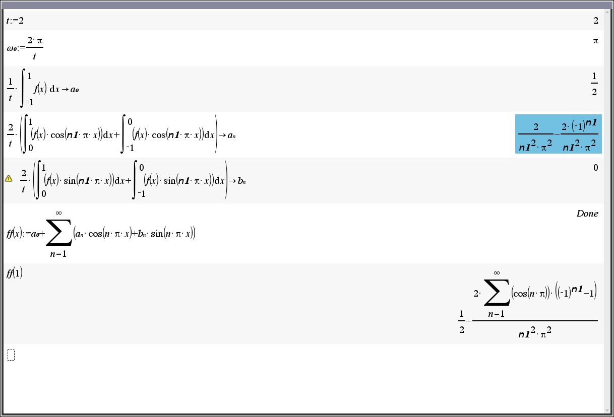

        2. 상수항(a₀) / 계수(an, bn) - 일반항 정의
        image.png 42.9KB / 14
      • 세상의모든계산기 (*.40.137.167) 2024.11.11 15:21 #comment_52261
        보기 좋으라고 귀찮지만 아래 첨자를 이용하였을 뿐, 일반 문자변수를 이용해도 결과는 같습니다.

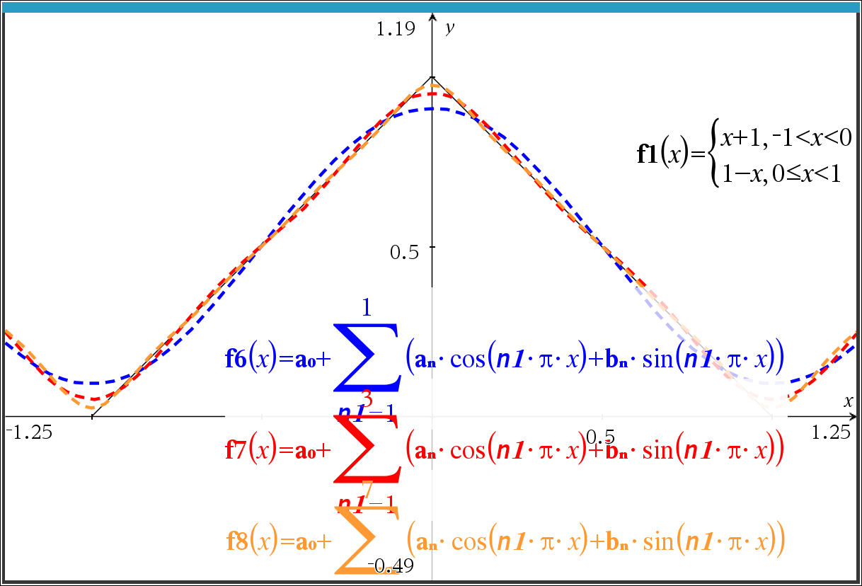

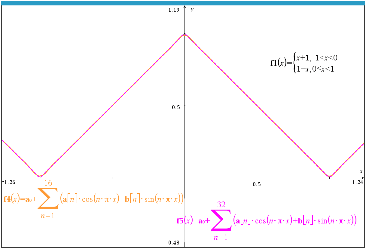

        3. 그래프로 확인
        image.png 51.0KB / 14 image.png 58.5KB / 15 image.png 48.6KB / 15
      • 세상의모든계산기 (*.40.137.167) 2024.11.11 14:59 #comment_52240

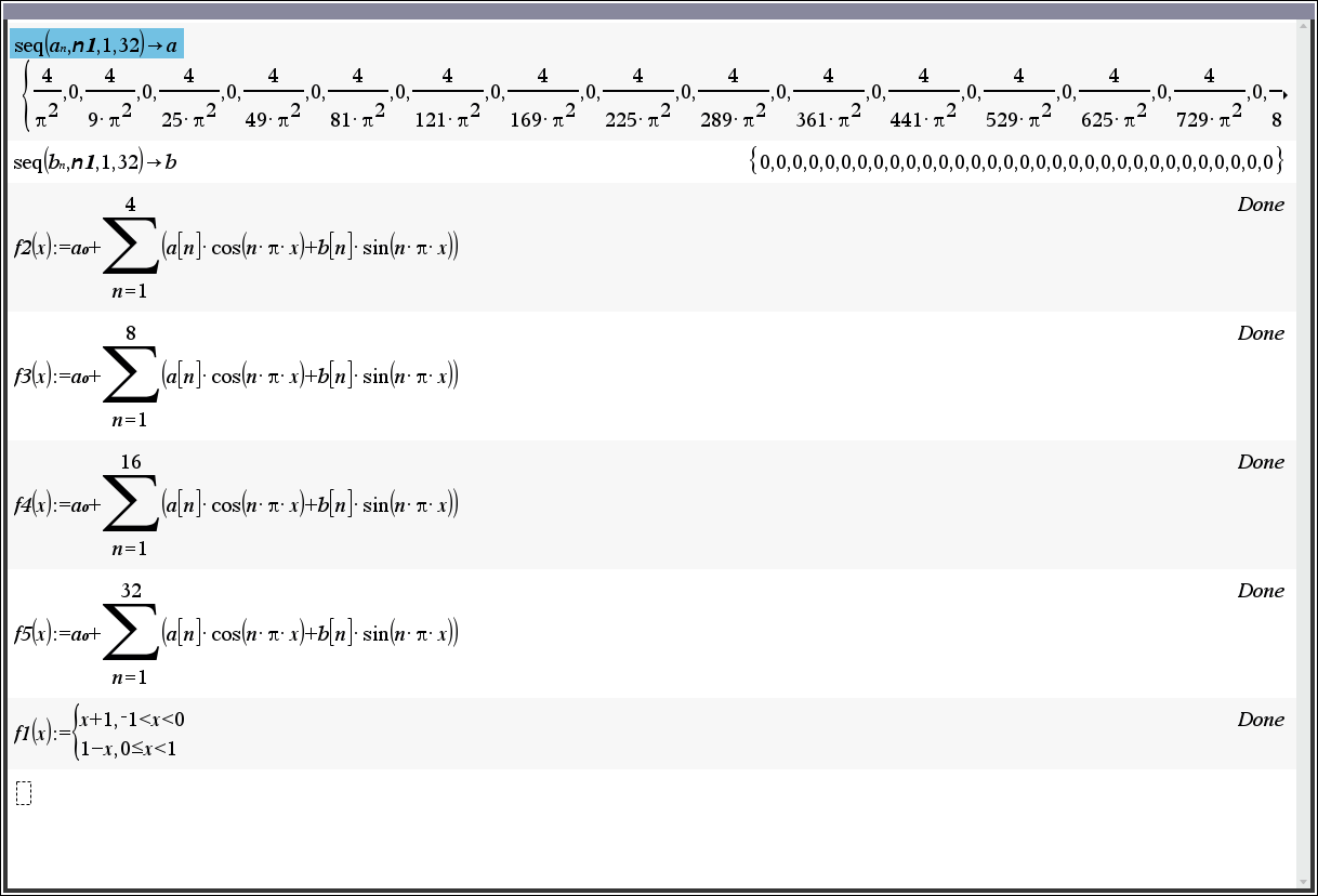

        3.1 그래프 수식 입력 대안
        seq() 함수로 list 를 생성하는 중간과정 없이, @n1 을 그대로 이용할 수도 있음.
        image.png 56.4KB / 8 image.png 66.1KB / 14 image.png 85.1KB / 19
      • 세상의모든계산기 (*.40.137.167) 2024.11.11 15:03 #comment_52245
        항의 수가 늘어감에 따라 급수가 원래 그래프(f(x)) 와 더 유사해짐을 알 수 있습니다.

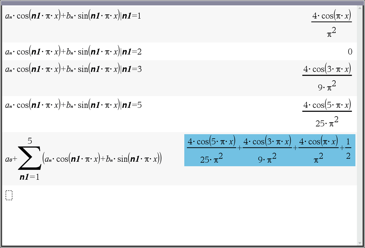

        4. 몇개 항의 나열
        @n1 = 짝수 일 때, 0
        image.png 50.4KB / 16

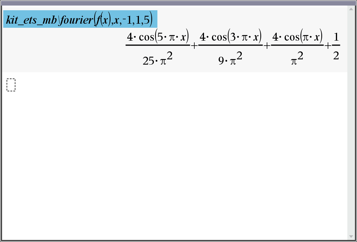

      • 세상의모든계산기 (*.40.137.167) 2024.11.14 11:34 #comment_52422
        5. 라이브러리 kit_ets_mb\fourier() 사용시
        라이브러리 : https://allcalc.org/52395
        image.png 27.3KB / 14
