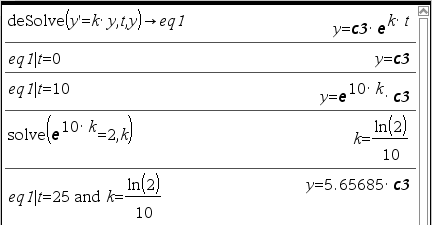

      2016.06.02 - 00:10 2015.09.18 - 12:48 #7323
      Q : 어떤 박테리아의 개체수가 증가하는 속도는 현재의 개체수에 비례하여 증가한다고 한다. 10일 후에 박테리아 개체수가 현재의 2배가 된다면, (현재로부터) 25일 후에는 현재의 몇배가 되나?
      K-20150918-460809.png 12.0KB 223

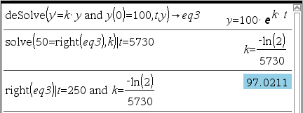

      Q2 : 예를 들면 14C(탄소-14)의 반감기를 대략 5730년으로 계산하는데, 이 탄소를 1 gram 갖고 있다면 5730년 후에는 대략 0.5 gram 이 남아 있게 된다.​ ​지금 14C를 100 gram 갖고 있다면 250년 후에는 얼마나 남을까?
      [출처] 수학-미분방정식의 모델 1|작성자 미분 연산자
      ㄴ 방사성 동위원소를 이용한 실험 결과를 계산하는 과정을 설명하고 있습니다.

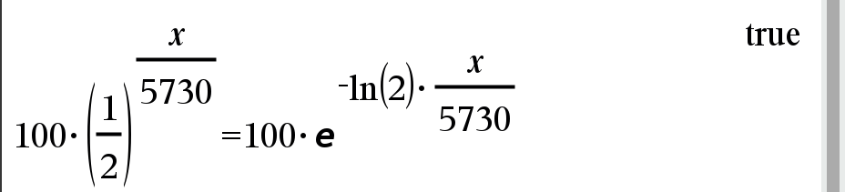

      위 반감기 남은 물질 방정식은 아래와 같이 바꿔 쓸 수도 있습니다. (지수-로그 공식)
      K-20150918-465378.png 13.6KB 155 K-20150918-471665.png 11.0KB 275 image.png 15.6KB 18

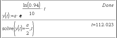

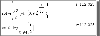

      문제
      어떤 물질이 10시간에 6%씩 감소한다. 이 물질의 반감기를 찾아라.
      Solution 1
      Solution 2
      둘을 같은 풀이라고 할 수 있나? OK
      그래프 페이지에서 직접 확인해 보면 거의 일치하지만, 최대한으로 확대(zoom)해 보면 미~~세하게 차이가 남. (계산상 유효 자릿수 14 digts 한계 때문인 듯)
      K-20151017-297341.png 5.3KB 149 K-20151017-297812.png 7.3KB 285 K-20151017-300298.png 2.6KB 294 K-20151017-324609.png 5.9KB 211
