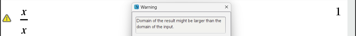

    1) 분모 ≠ 0
    아주 간단한 예를 들어 보겠습니다. $ \dfrac{x}{x} = 1 $
    좌측(Input) 은 x≠0 일 때만 정의되고, 결과값은 항상 1입니다.
    우측(output) 은 x와 관계 없이 항상 1 입니다.
    우측은 x≠0 조건이 없어지면서 도메인이 실수 전체(R) 로 확장되었기 때문에, 경고를 하는 것입니다.
    Result domain 이 Input domain 보다 더 클 수 있다
    = 결과값은 제약(조건)이 부족할 수 있다.
    = 결과값을 그대로 이용하지 말고, 조건에 항상 신경을 써야 한다.
    이렇게 이해하시면 될 듯 합니다.

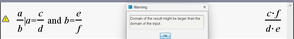

    다른 예 ) $ \frac{a}{b} \left\lvert\, a=\frac{c}{d}\right. \text { and } b=\frac{e}{f} $
    Domain of Input (입력 정의역)
    1. \(\dfrac{a}{b}\)의 정의역:
       - \( b \neq 0 \) 이어야 합니다. \( b \)가 분모로 사용되기 때문입니다.
    2. \(\dfrac{c}{d}\)의 정의역:
       - \( d \neq 0 \) 이어야 합니다.
    3. \( b = \dfrac{e}{f}\)의 정의역:
       - \( f \neq 0 \) 이어야 합니다. \( f \)가 분모로 사용되기 때문입니다.
    따라서, 주어진 입력 식에서 정의역은 다음과 같습니다:
    d \neq 0 \quad \text{and} \quad f \neq 0 \quad \text{and} \quad e \neq 0
    Domain of Result (결과 정의역)
    계산기에서 제공한 결과는 \(\dfrac{c \cdot f}{d \cdot e}\)로, 정의역은 다음과 같습니다:
    d \cdot e \neq 0 \quad
    이는 다음과 같이 조건을 세분화할 수 있습니다:
    1. \( d \neq 0 \): 분모에 \( d \)가 있으므로 필요합니다.
    2. \( e \neq 0 \): 분모에 \( e \)가 있으므로 필요합니다.
    Input 정의역과 Result 정의역 비교
    Input 정의역: \( d \neq 0 \), \( f \neq 0 \), \( e \neq 0 \)
    Result 정의역: \( d \neq 0 \), \( e \neq 0 \) (조건 \( f \neq 0 \) 이 사라지면서 범위가 확장)
    변수 간의 종속성을 유지한다면 \( f \neq 0 \) 역시도 domain 조건에 포함되어야 하겠으나,
    계산기 결과식에는 그러한 종속성 조건이 따라붙지 않기 때문에,
    사용자가 주의하지 않고 결과식만을 가져다가 이용한다면 f=0 라는 불가능한 조건을 사용하면서 최종 결과에 문제를 발생시킬 수 있습니다.

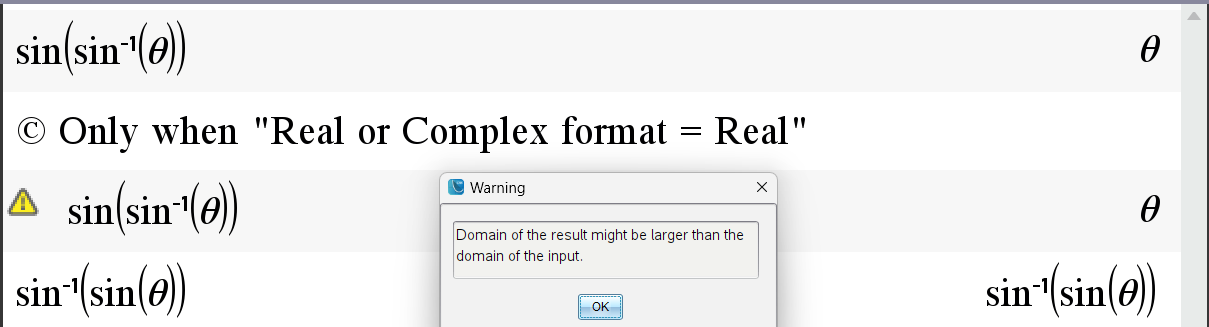

    2) 함수가 가진 본래의 정의역이 있는 경우
    https://allcalc.org/32601
    $ \sin \left( \sin ^{-1}\left( \theta \right) \right) =\theta $
    서로 역함수 관계인 두 함수를 연속으로 사용하면, 서로 상쇄되기 때문에 처음의 인수인 θ 가 그대로 튀어나오는게 맞죠.
    하지만 입력쪽의 arcsin 함수는 정의역 구간이 따로 정의되어 있습니다. $ -\dfrac{\pi }{2}\leqq x\leqq \dfrac{\pi }{2} $
    출력쪽의 θ에는 그러한 정의역 구간이 사라지면서 실수(R) 전체로 확장되었기 때문에 경고를 주는 것입니다.

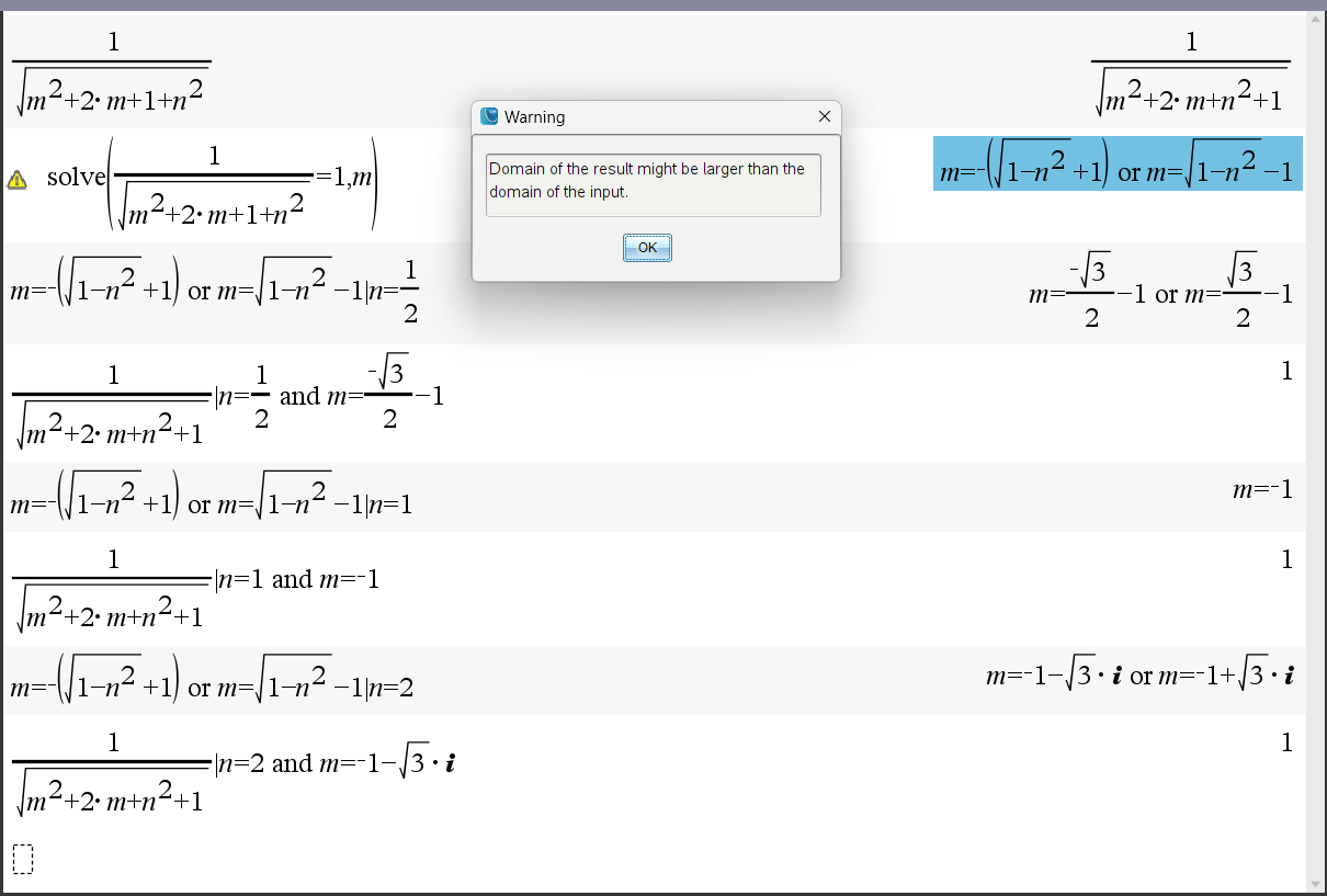

    3) 루트가 포함된 결과에서
    두번째 solve( ) 결과로 찾아진 수식에서 경고가 뜬 것은
    |n|>1 일 때 m이 복소수가 되기 때문입니다. 즉 결과값의 Domain 이 복소수 도메인 (\(\mathbb{C}\)) 로 확장되었음을 알 수 있습니다.
    이것이 원래 의도한 것일 수도 있지만, 의도하지 않은 것일 수도 있기 때문에 경고를 주는 것입니다.

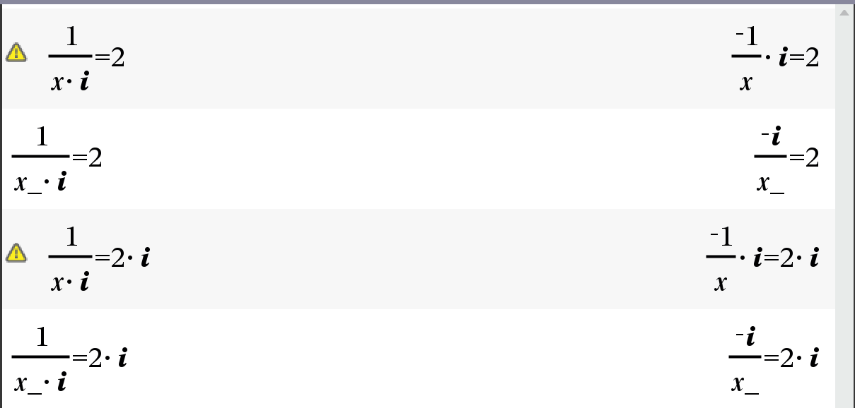

    4) 복소수 변수 지정 vs 미지정
    여기서 확인할 수 있는 것
    - "수식에 해가 존재하는가? 존재하지 않는가?" 에 관계 없이, 변수를 복소수로 지정(x_)하지 않으면 경고가 발생
    - 분모≠0 인 조건 때문에 경고가 발생했다고 보긴 어렵습니다. Input / Output 모두 그 조건에 의해 제약되는 범위는 x≠0 로 같기 때문입니다.
    그럼 왜 경고가 나온 걸까요?
    Input 쪽의 x는 실수 도메인 (\(\mathbb{R}\)) 으로 인식되었고, Output 쪽의 x는 (비록 같은 모양이지만) 복소수 도메인 (\(\mathbb{C}\)) 으로 확장되어 인식되었기 때문입니다.
    앞에서 살펴본대로 사용자가 모르고 사용하는 것을 경고하는 것이구요.
    x_ 를 지정함으로서 "도메인이 복소수인거 알고있어!" 라고 하면 경고를 하지 않는 것이죠.
