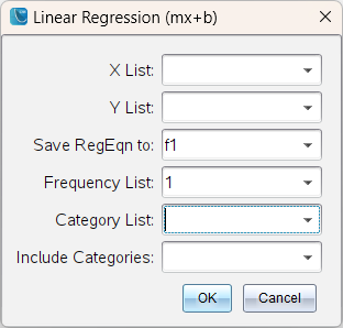

    통계 관련한 각종 함수나 프로그램에서는 각종 변수와 리스트를 입력받습니다.
    없으면 에러가 나는 필수 인자들도 있지만, 없더라도 계산 결과에 지장이 없는 선택옵션도 있습니다.
    Category List / Include Categories 가 바로 선택 옵션에 해당합니다.
    그런데 궁금하더군요. 뭐하는 기능인지??
    범주, 분류 하는 기능이긴 할텐데... 구체적으로 어떤 개념으로 사용하는지는 감이 오지 않습니다.

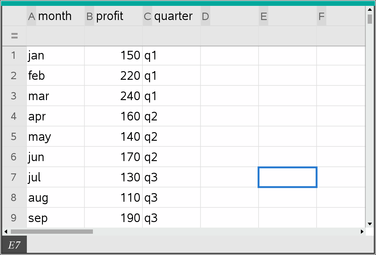

    우선 Spreadsheet 에 DATA를 입력해 봅니다.
    month := {jan,feb,mar,apr,may,jun,jul,aug,sep,oct,nov,dec}
    profit := {150,220,240,160,140,170,130,110,190,170,170,140}
    quarter := {q1,q1,q1,q2,q2,q2,q3,q3,q3,q4,q4,q4}

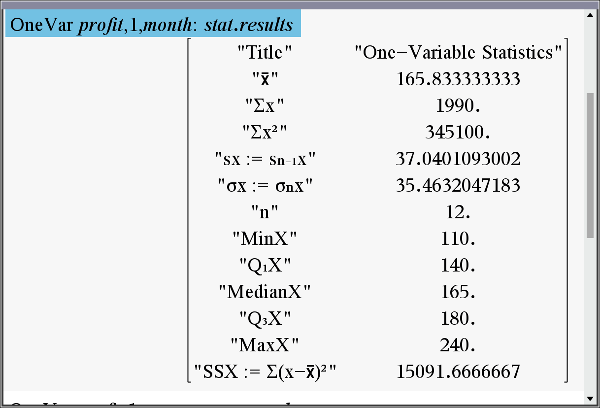

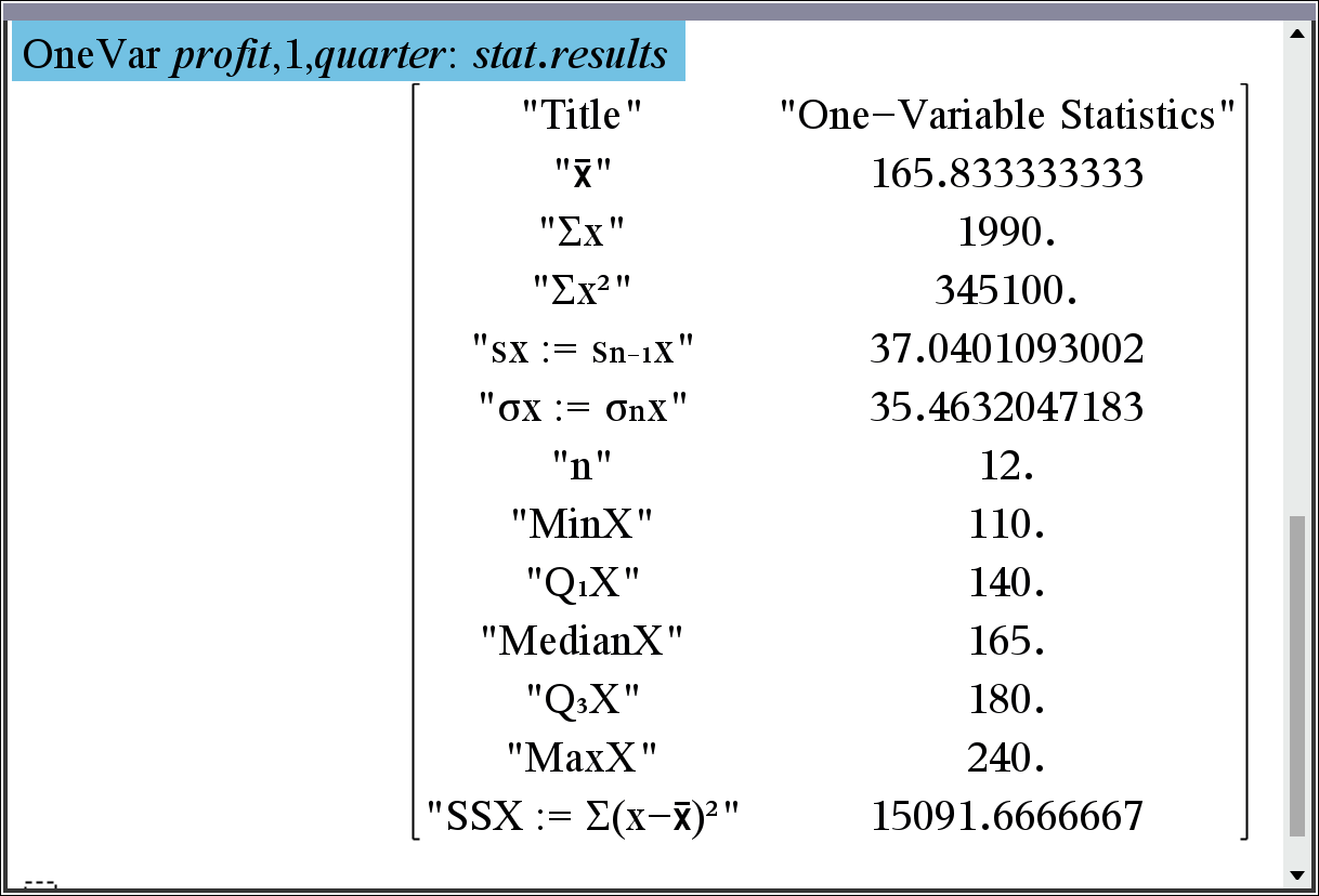

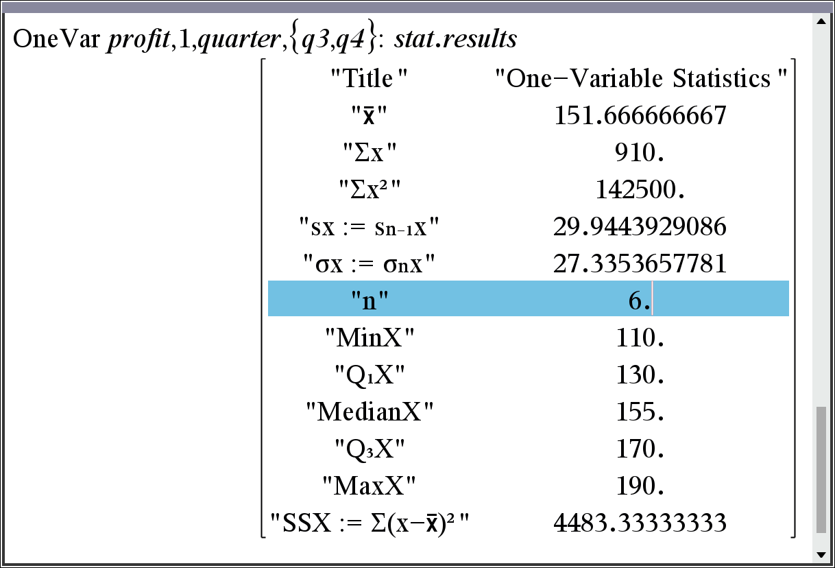

    1-var 분석을 해 보겠습니다.
    - 카네고리에만 값을 넣으면 결과에 변함이 없습니다.

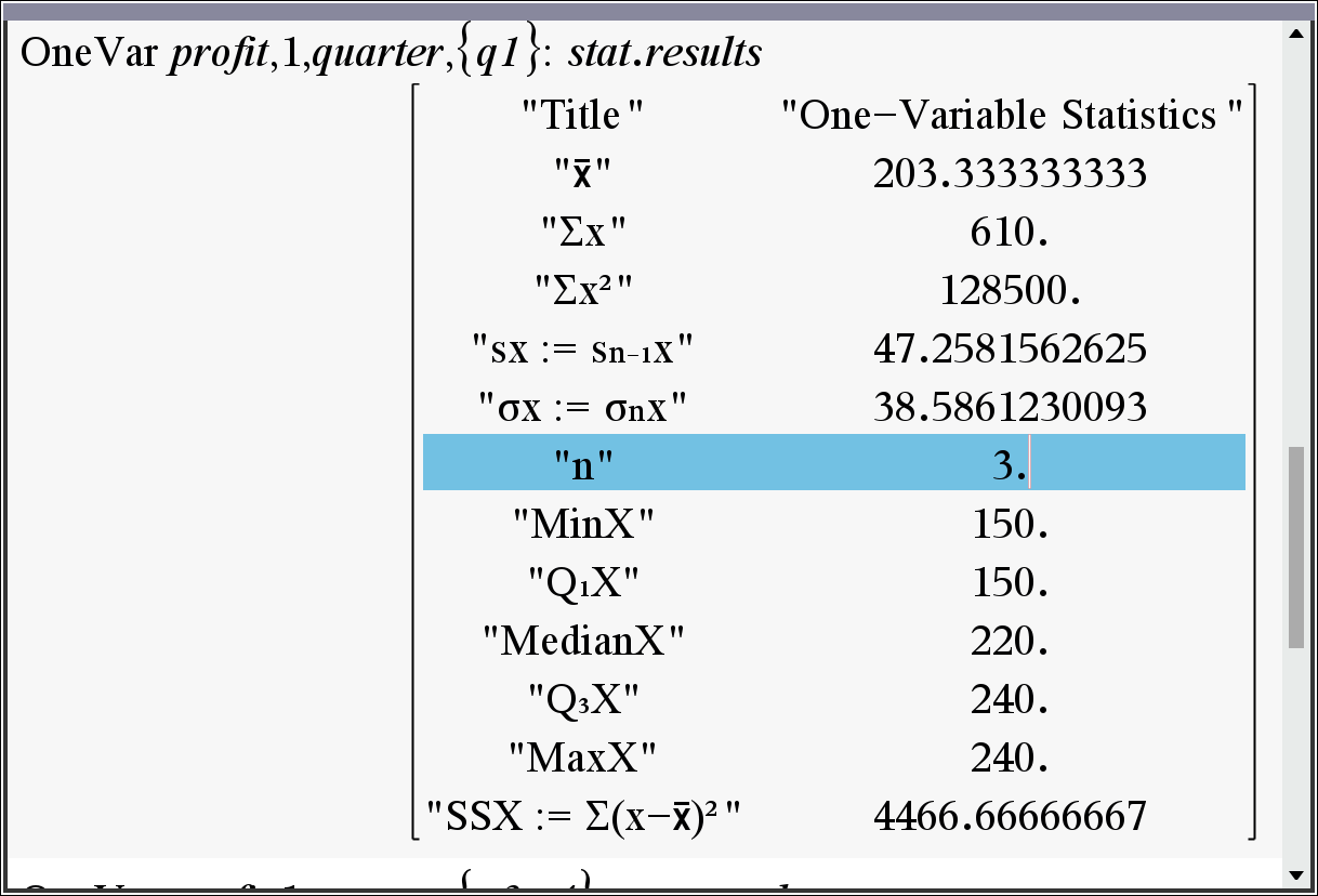

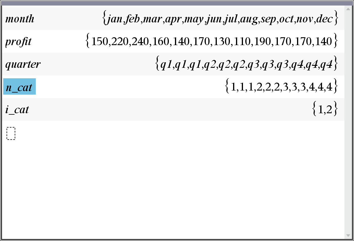

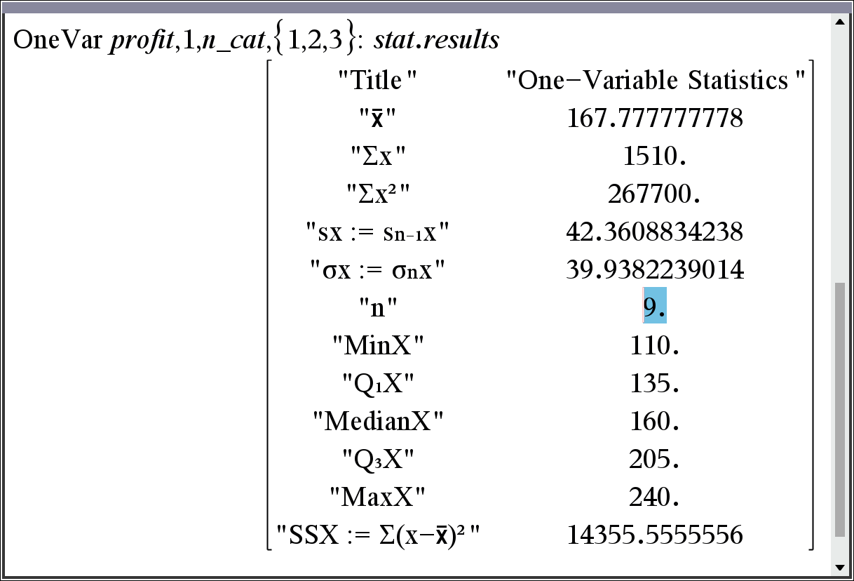

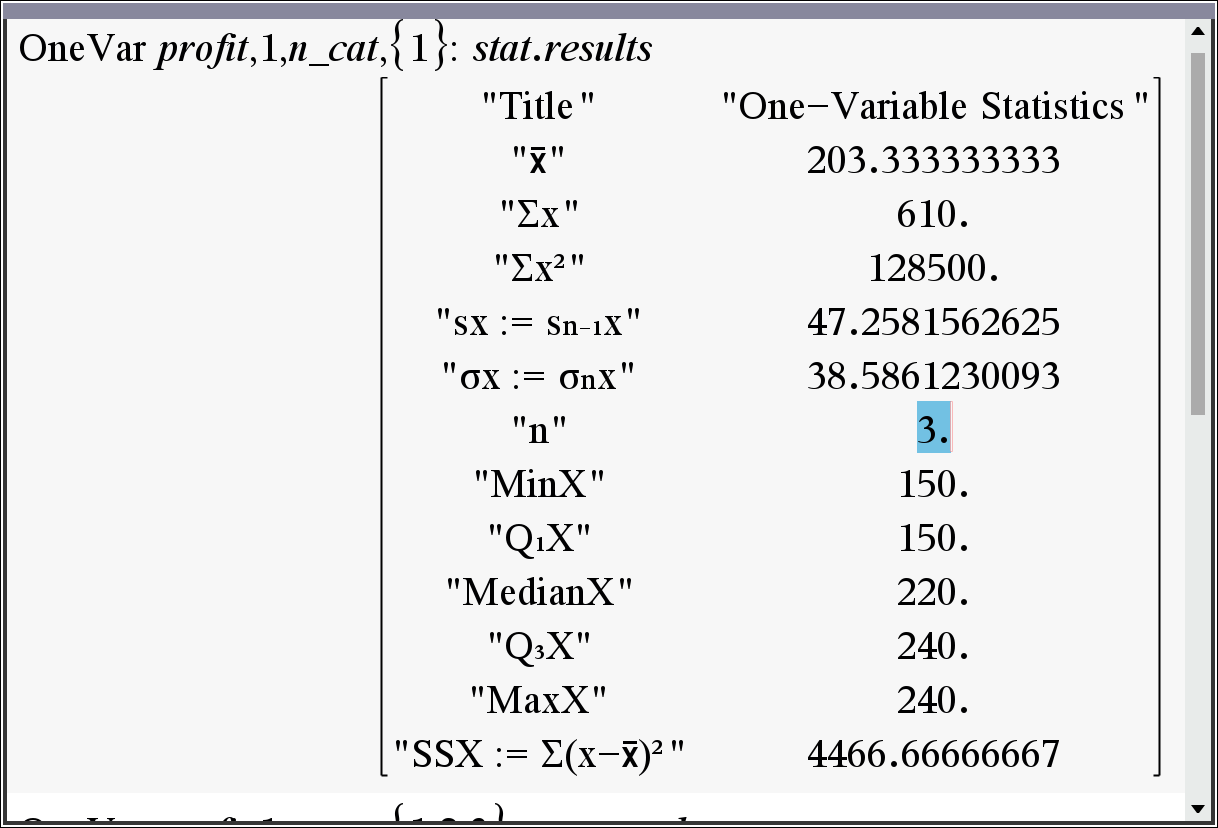

    숫자 카테고리 코드 목록이라고 나와 있으니 카네고리 리스트를 숫자로 변경해 봅니다.
    아... 이렇게 쓰는 거로군요.
    그런데 guidebook 내용과 다르게 숫자만 되는 것은 아닙니다. 문자변수로도 카테고리 지정이 가능합니다.

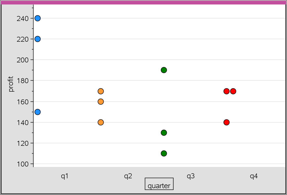

    통계 그래프 페이지에서도 확인이 되긴 하는데...
    분기별 평균 등으로 확인할 수 있을지?
    기본 기능으로는 box plot 으로 보는 정도가 최선이고,
    평균값 등의 수치를 category별로 일목요연하게 정리해 주는 기능은 없네요.
