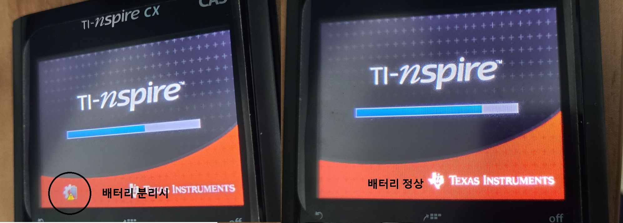

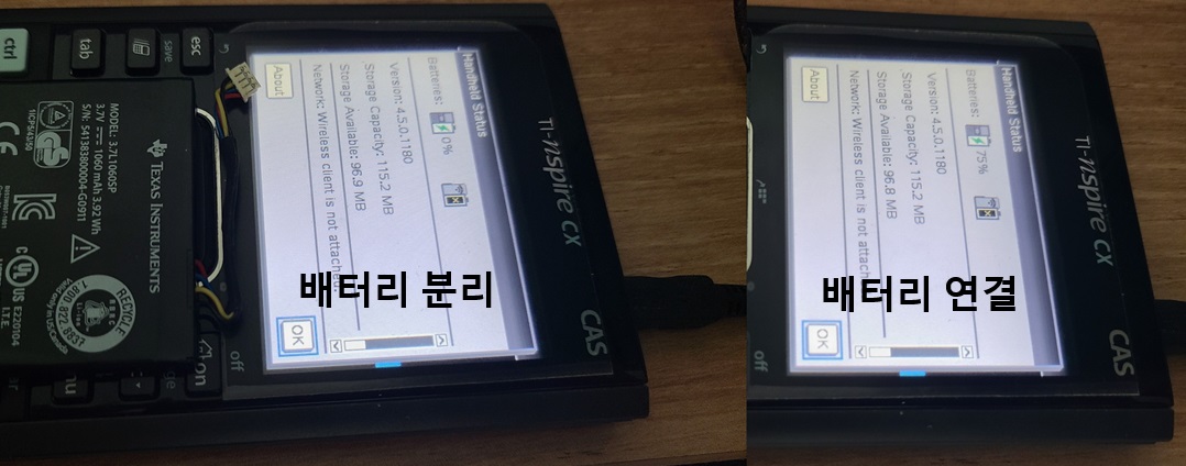

      2024.10.24 - 11:26 2024.10.24 - 11:16 #51218
      배터리 유무에 따른 상태 표시 차이
      1) 부팅시
      배터리 분리하고 전원 케이블 연결해서 부팅하면 부팅 중에 저런 마크가 생깁니다.
      2) 부팅 후
      배터리를 분리하더라도 배터리에 번개마크도 뜨고, 0% 표시도 뜹니다.
      KakaoTalk_20241024_111355550_02.jpg 382.5KB 16 KakaoTalk_20241024_111355550_04.jpg 119.0KB 19
      2024.10.24 - 11:36 2024.10.24 - 11:36 #51225
      정리하면...
      1) 후면 배터리 커버를 열고, 배터리 상태를 체크
      - 배터리가 부풀지는 않았는지?
      - (배터리) 접촉단자 -- 핀(계산기) 에 이물질은 없는지?
      - 구형 모델로 케이블 -- 커넥터 형인 경우 케이블이 끊어졌다거나 눌리지 않았는지?
      2) 배터리 연결 상태가 정상이라면
      - 전원 USB 케이블로 전원을 공급해 충전 시도.
      - 다양한 전원으로 시도.
      - 여러 차례 시도 (각 시도간 1분 이상 cooltime 둘 것)
      - 이후에 가장 신뢰되는 전원을 이용해 장시간 충전.
      ㄴ 그래도 안되면 다른 전원으로 반복 시도.
      3) 다 실패할 경우 방법 없으니 TI Plaza 에 문의해 배터리 구매(33,000원)하거나,
      호환 배터리 구매해 사용.
