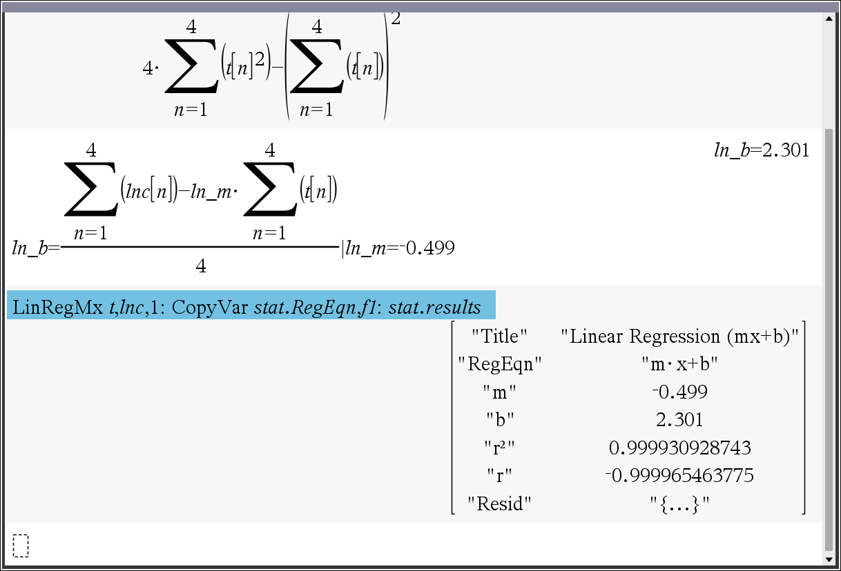

    3. 선형 회귀 분석
    이제 \( \ln(C) \)와 \( t \)의 관계를 나타내는 선형 방정식의 기울기와 절편을 구하기 위해 선형 회귀 분석을 수행합니다. 선형 회귀는 다음과 같은 방정식을 사용합니다:
    - 기울기 \( m \) (즉, \( -b \))는 다음과 같이 계산됩니다:
      m = \frac{n \sum t_i \ln(C_i) - \sum t_i \sum \ln(C_i)}{n \sum t_i^2 - (\sum t_i)^2}
    여기서:
    - \( n = 4 \) (데이터 포인트의 개수)
    - \( t_i \)와 \( \ln(C_i) \)는 주어진 데이터에서 가져옵니다.
    데이터를 정리
    \begin{array}{|c|c|c|}
    \hline
    t_i & C_i & \ln(C_i) & t_i^2 & t_i \ln(C_i) \\
    \hline
    1.0 & 6.05 & 1.800 & 1.0 & 1.0 \cdot 1.800 = 1.800 \\
    1.5 & 4.73 & 1.554 & 2.25 & 1.5 \cdot 1.554 = 2.331 \\
    2.0 & 3.69 & 1.306 & 4.0 & 2.0 \cdot 1.306 = 2.612 \\
    2.5 & 2.86 & 1.051 & 6.25 & 2.5 \cdot 1.051 = 2.628 \\
    \hline
    \end{array}
    각 합을 계산
    이제 필요한 합들을 계산해보겠습니다:
    1. \( \sum t_i = 1.0 + 1.5 + 2.0 + 2.5 = 7.0 \)
    2. \( \sum \ln(C_i) = 1.800 + 1.554 + 1.306 + 1.051 = 5.711 \)
    3. \( \sum t_i^2 = 1.0 + 2.25 + 4.0 + 6.25 = 13.5 \)
    4. \( \sum t_i \ln(C_i) = 1.800 + 2.331 + 2.612 + 2.628 = 9.371 \)
    기울기 \( m \) 계산
    이제 이 값들을 공식에 대입해 \( m \)을 계산합니다.
     m = \dfrac{4 \cdot 9.371 - 7.0 \cdot 5.711}{4 \cdot 13.5 - 7.0^2}  = -0.499
    - 절편 \( c \) 는 다음과 같이 계산됩니다:
      c = \frac{\sum \ln(C_i) - m \sum t_i}{n}
    여기에 이미 계산된 값을 대입해보겠습니다:
    - \( \sum \ln(C_i) = 5.711 \)
    - \( m = -0.499 \)
    - \( \sum t_i = 7.0 \)
    - \( n = 4 \)
    $$ \text{절편 } c = \dfrac{5.711 - (-0.499 \times 7.0)}{4} = 2.301 $$
    선형 회귀 방정식
    $$ y = mx+c = -0.499 \cdot t + 2.301 $$
    4. 지수 회귀 방정식으로 전환 : \( a \)와 \( b \) 구하기
    선형 회귀 방정식에서 구한
    기울기 \( m = -0.499\)이 \( -b \)이므로, 이를 이용해 \( b = 0.499\) 값을 구할 수 있고,
    절편 \( c = ln(a \cdot e^{t})|_{t=0} = \ln(a) \)이므로, 이를 이용해 \( a \) 값을 구할 수 있습니다:
    \( a \)는 이 값의 자연 로그 역함수이므로, \( a = \exp(2.301) \approx 9.98 \)입니다.
    위 과정을 통해 최종적으로 지수 회귀 방정식을 구하였습니다.
    $$ C = 9.98 \cdot \exp(-0.499 \cdot t) = 9.98 \cdot e^{-0.499 \cdot t} $$

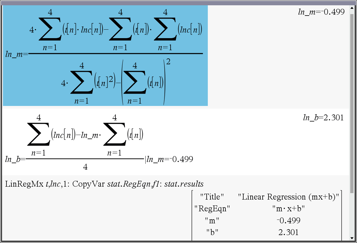

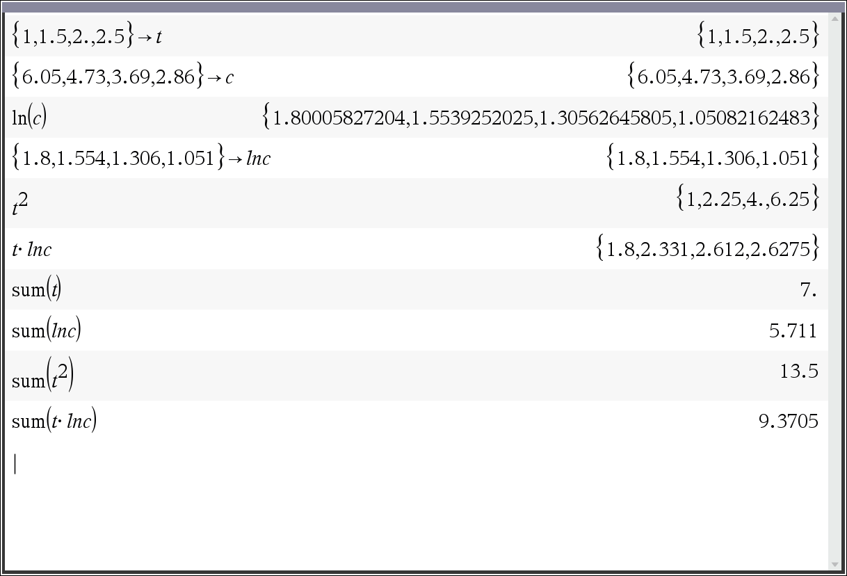

    3. TI-nspire 의 활용
    기본 데이터 값의 입력 및 계산
    ln(c) 의 선형 회귀 계산
    ㄴ ∑ 함수를 말고 sum() 함수에 list 변수를 넣어서 계산하면 간단합니다.
    ㄴ 여기서는 단지 공식을 표현하기 위해 사용한 것 뿐입니다.

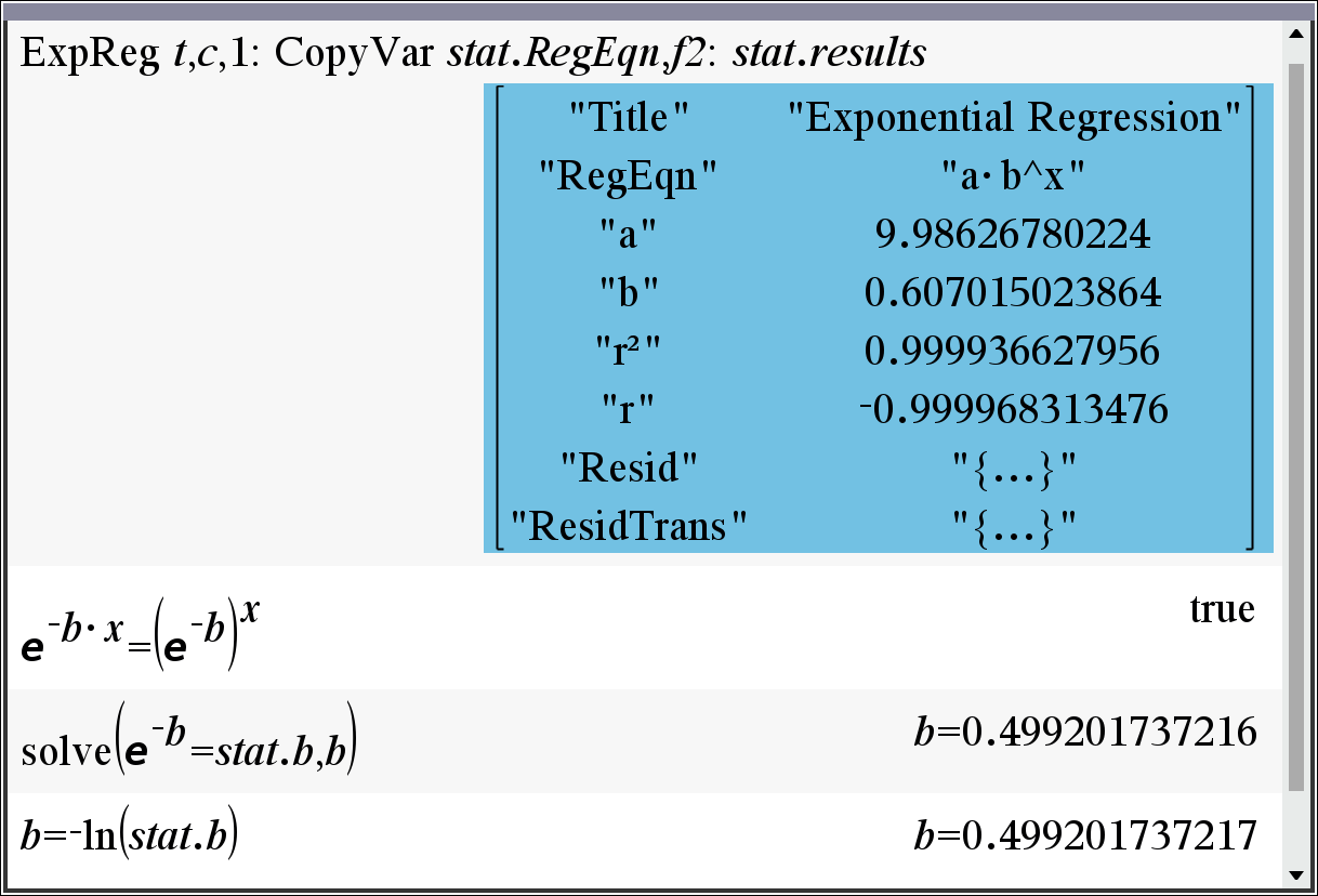

    지수 회귀 직접 계산
    : 공학용 계산기에는 지수 회귀 방정식 기능이 있기 때문에 앞서 ln(c)를 선형회귀하는 과정이 불필요합니다.
    그런데
    구해진 TI-nspire 의 지수 회귀 방정식은 $ y = a \cdot e^{-b \cdot t} $ 꼴이 아니고,
    $ y = a \cdot b^{t} $ 꼴이기 때문에 마지막으로 한번 더 계산이 필요합니다.
    ㄴ solve 또는 ln() 으로 간단하게 찾을 수 있습니다.
    한번에 찾을 방법은
    (현재 기본 기능만으로는) DataQuest 앱을 이용하는 방법 뿐입니다. : 댓글 참고

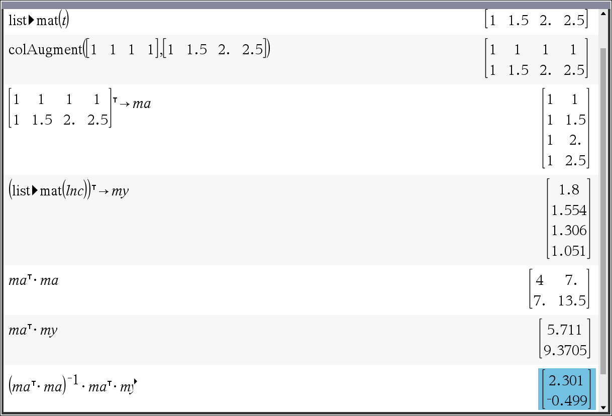

      최소자승법(최소 제곱법, Least Squares Method)을 행렬로 푸는 방법은 다음과 같은 수식을 사용합니다:
      \hat{\beta} = (A^T A)^{-1} A^T y
      여기서:
      - \( A \)는 독립 변수 \( t \)의 행렬
      - \( y \)는 종속 변수 \( \ln(C) \)의 벡터
      - \( \hat{\beta} \)는 구하려는 계수 벡터로, 기울기 \( b \)와 절편 \( \ln(a) \)가 들어갑니다.
      1. 행렬 \( A \), \( y \) 정의
      주어진 데이터에서 \( t \)와 \( \ln(C) \) 값을 이용하여 다음과 같이 행렬 \( A \)와 벡터 \( y \)를 정의할 수 있습니다:
      # 데이터:
      \begin{array}{|c|c|}
      \hline
      t & \ln(C) \\
      \hline
      1.0 & 1.800 \\
      1.5 & 1.554 \\
      2.0 & 1.306 \\
      2.5 & 1.051 \\
      \hline
      \end{array}
      행렬 \( A \)는 상수항(절편)을 포함하기 위해 \( 1 \)을 추가하여 다음과 같이 구성됩니다:
      A = \begin{pmatrix}
      1 & 1.0 \\
      1 & 1.5 \\
      1 & 2.0 \\
      1 & 2.5
      \end{pmatrix}
      벡터 \( y \)는 종속 변수인 \( \ln(C) \) 값을 사용하여 구성됩니다:
      y = \begin{pmatrix}
      1.800 \\
      1.554 \\
      1.306 \\
      1.051
      \end{pmatrix}
      2. \( A^T A \) 계산
      행렬 \( A^T \)는 \( A \)의 전치 행렬이므로 다음과 같습니다:
      A^T = \begin{pmatrix}
      1 & 1 & 1 & 1 \\
      1.0 & 1.5 & 2.0 & 2.5
      \end{pmatrix}
      이제 \( A^T A \)를 계산합니다:
      A^T A = \begin{pmatrix}
      1 & 1 & 1 & 1 \\
      \end{pmatrix}
      \begin{pmatrix}
      1 & 1.0 \\
      1 & 1.5 \\
      1 & 2.0 \\
      1 & 2.5
      \end{pmatrix}
      4 & 7.0 \\
      7.0 & 13.5
      \end{pmatrix}
      3. \( A^T y \) 계산
      다음으로 \( A^T y \)를 계산합니다:
      A^T y = \begin{pmatrix}
      1 & 1 & 1 & 1 \\
      \end{pmatrix}
      \begin{pmatrix}
      1.800 \\
      1.554 \\
      1.306 \\
      1.051
      \end{pmatrix}
      1.800 + 1.554 + 1.306 + 1.051 \\
      1.0 \cdot 1.800 + 1.5 \cdot 1.554 + 2.0 \cdot 1.306 + 2.5 \cdot 1.051
      \end{pmatrix}
      5.711 \\
      9.371
      \end{pmatrix}
      4. 계수 벡터 \( \hat{\beta} \) 계산
      이제 계수 벡터 \( \hat{\beta} \)는 다음과 같이 구할 수 있습니다:
      먼저 \( A^T A \)의 역행렬을 구합니다:
      (A^T A)^{-1} = \frac{1}{(4 \cdot 13.5 - 7.0^2)} \begin{pmatrix} 13.5 & -7.0 \\ -7.0 & 4 \end{pmatrix}
      (A^T A)^{-1} = \frac{1}{5.0} \begin{pmatrix} 13.5 & -7.0 \\ -7.0 & 4 \end{pmatrix}
      (A^T A)^{-1} = \begin{pmatrix} 2.7 & -1.4 \\ -1.4 & 0.8 \end{pmatrix}
      이제 역행렬과 \( A^T y \)를 곱하여 \( \hat{\beta} \)를 구합니다:
      \hat{\beta} = \begin{pmatrix} 2.7 & -1.4 \\ -1.4 & 0.8 \end{pmatrix} \begin{pmatrix} 5.711 \\ 9.371 \end{pmatrix}
      \hat{\beta} = \begin{pmatrix} (2.7 \cdot 5.711) + (-1.4 \cdot 9.371) \\ (-1.4 \cdot 5.711) + (0.8 \cdot 9.371) \end{pmatrix}
      계산하면:
      \hat{\beta} = \begin{pmatrix} 15.4197 - 13.1194 \\ -7.9954 + 7.4968 \end{pmatrix}
      \hat{\beta} = \begin{pmatrix} 2.3003 \\ -0.4986 \end{pmatrix}
      5. 결과
      따라서, \( \hat{\beta} = \begin{pmatrix} 2.3003 \\ -0.4986 \end{pmatrix} \), 이는 다음을 의미합니다:
      - 절편 \( \ln(a) \approx 2.3003 \), 따라서 \( a = \exp(2.3003) \approx 10.0 \)
      - 기울기 \( b \approx 0.4986 \)
      이 방법을 통해 \( a \)와 \( b \) 값을 행렬 계산을 사용하여 구할 수 있습니다.
      2024.10.24 - 00:22 2024.10.24 - 00:22 #51159
      TI-nspire 행렬 기능
      image.png 45.9KB 14

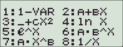

      2024.10.24 - 01:08 2024.10.24 - 01:06 #51187
      fx-570 을 이용한 계산 방법
      https://allcalc.org/51166
      * fx-570 에는 e^X 꼴, A*B^X 꼴 둘 다 있어서 한번에 되는데...
      왜 TI-nspire 에는 왜 하나만 있지?
      있는데 방법을 모르는 것 뿐인가?
      스크린샷 2024-10-24 004412.png 1.6KB 33 image.png 45.7KB 21

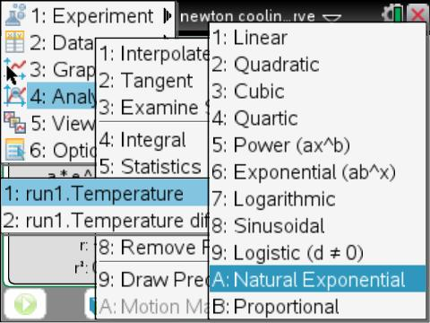

      2024.10.24 - 18:07 2024.10.24 - 17:52 #51275

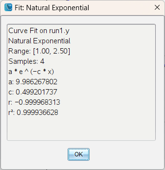

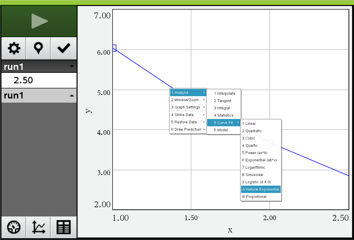

      vernier DataQuest 앱에는 해당 기능이 있습니다. Natural exponential Regression
      출처 : https://groups.google.com/g/tinspire/c/97sKKp8WVB0

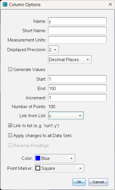

      보니까 직접 실험장치를 통해 얻은 데이터만 쓸 수 있는게 아니고,
      계산기에 입력된 리스트값도 링크해서 쓸 수 있네요. Link from List
      image.png 210.7KB 31 image.png 142.8KB 22 스크린샷 2024-10-24 180156.png 41.8KB 19 스크린샷 2024-10-24 180304.png 74.2KB 17 스크린샷 2024-10-24 180319.png 18.5KB 15

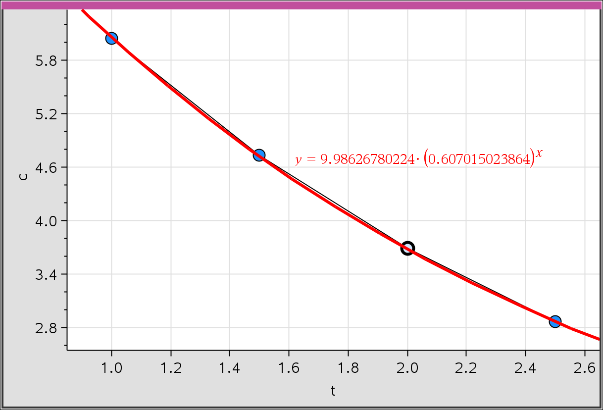

      그래프로 보면
      image.png 60.6KB 16
