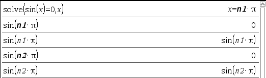

    1. 예시
    sin(정수*π) 를 입력해서  그 결과로 0 을 얻고 싶다면... 아래와 같이 입력합니다.
    └ 굵은 n1 과 보통의 n1 일 때, 결과값에 차이가 생깁니다.
    위에서처럼 식에 직접 정수 조건을 넣어도 되고, 조건 연산자 【|】 다음에 변수조건으로 입력할 수도 있습니다.

    solve() 내부에 임의의 정수/자연수 조건을 입력하는 것은 불가능한 것으로 파악됩니다. (제보 바랍니다)
    @n1 은 'a나 a1' 과 마찬가지로 일반 상황에서는 평범한 변수로 작동할 수 있고,
    특정 조건(처음 예시로 들었던 삼각함수)에서 제한적으로 정수조건이 추가로 붙는 것 같습니다.

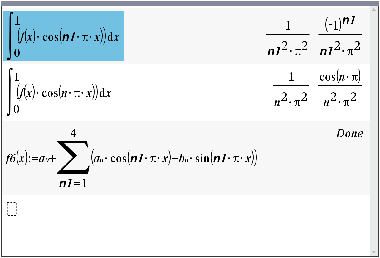

      • 세상의모든계산기 (*.40.137.167) 2024.11.11 15:13 #comment_52254
        적분이나 시그마에서도 변수로 사용 가능
