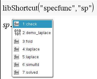

    사용 방법
    specfunc.tns utils.tns 두개의 파일을 mylib 폴더에 복사해 넣으시고 사용하시면 됩니다.
    자세한 사용법은 위 다운로드 링크에 동영상으로 나오니 참고하세요.
    (동영상이 Adobe flash 라서 현재 재생이 불가능합니다)
    1. 2개의 파일(specfunc.tns, utils.tns)을 모두 계산기 My Documents\MyLib 폴더 안에 넣습니다.
    2. 새로운 문서(Ctrl+N) 또는 현재 문서로 가서 라이브러리를 Refresh 해 줍니다.
      Doc - 6: Refresh Libraries
    3. Catalog 6: 탭에서 specfunc 와 utils 관련 함수가 떠 있으면 성공입니다. 잘 쓰시면 됩니다.
    주의사항 : 삼각함수 취급할 때 각도는 항상 Rad 으로 설정하세요. Deg로 하면 버그납니다.

      2026.04.03 - 19:23 #57075
      Q1. laplace 함수를 call 해서 사용할 때 함수의 주소까지 써야 작동이 되는데, 어떤게 문제일까요?
      ex) laplace(a) (입력) > laplace(a) (출력)
      specfunc\laplace(a) (입력) > a/s (출력)
      이런식으로 나옵니다
      Q2. 2개 이상의 변수를 사용하게 되면 변환이 제대로 이루어지지 않는데, 어떻게 해결해야 할까요?
      ex) specfunc\laplace(cos(t)) (입력) > s/{(s^2}+1} (출력)
      specfunc\laplace(cos(at)) (입력) > cos(at)/s (출력)
      DulceDomum
      2026.04.03 - 20:29 #57081
      다시 해보니깐 Q1 문제는 laplace(t) := specfunc\laplace(t) 로 정의하여 사용하니 문제가 없네요
      Q2 문제는 cos(at)가 아닌 cos(a*t) 이런식으로 곱셈기호를 넣어주니 정상작동 하네요
