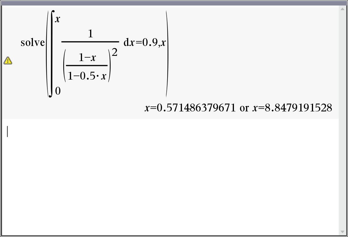

      2024.10.11 - 23:11 2024.10.11 - 23:09 #49658
      TI-Nspire CX 와 비교
      ㄴ 적분변수(dx)와 같은 문자를 적분구간에 넣더라도 에러는 발생하지 않습니다.
      image.png 36.7KB 21
