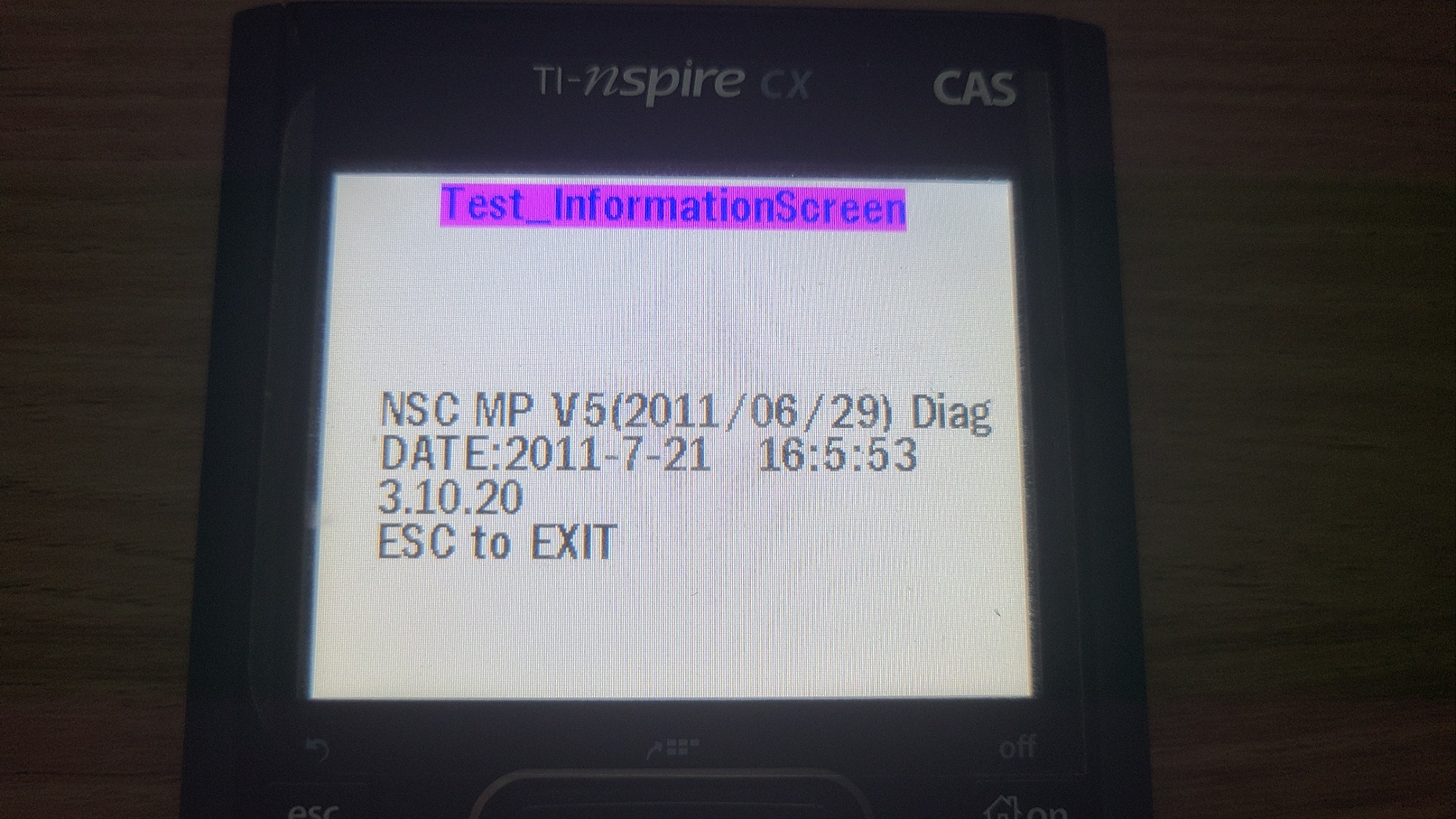

    영상처럼 Diagnostic Mode 로 들어가 테스트를 진행해 볼 수 있습니다.
    진입 방법은 h32_1_1_1_esc.pngh32_1_3_3_menu.pngh32_2_4_6_subtract.png 3개의 버튼을 누른 채로 뒷쪽의 reset 구멍 버튼을 누르면 진입할 수 있습니다.
    ㄴ TI nspire CX CAS 기준입니다.
    왼손으로 3개 버튼 누르면서, 오른손으로 힘을 지지하고, 오른손 손가락에 찌를 수 있는 거(클립이나 이쑤시개) 잡고서 누르시면 됩니다.
    쉽지는 않습니다만 요령 생기면 쉽습니다.
    성공하면 reset 후 몇초 안에 바로 진입합니다. 오래걸리네? 싶으면 실패한겁니다. 다시 찌르세요.
    계산기 버전에 따라 키 조합이나, 진입 방법이 다를 수 있고, 없을 수도 있습니다.

    제껀
    Test_InformationScreen
    NSC MP V5(2011/06/29) Diag
    DATE 2011-7-21 16:5:53
    3.10.20
    으로 되어 있습니다.
    KakaoTalk_20240930_133545175.jpg 532.9KB 14
