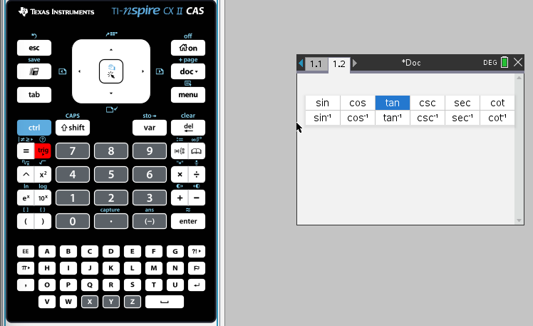

    방법1) 키패드 왼쪽에 trig 버튼h32_2_2_2_trig.png을 눌러 찾아 입력할 수 있습니다. (추천)
    * 삼각함수의 (곱)역수인 csc(), sec(), cot()  함수도 목록에 있습니다.

    방법1) 상동 - 키패드 왼쪽에 trig 버튼h32_2_2_2_trig.png을 눌러 찾아 입력할 수 있습니다. (추천)

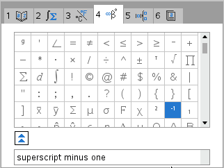

    방법2) 키패드 아랫쪽의 알파벳 키로 하나하나 입력하신 다음에,
    inverse  함수 기호는 Catalog - 4 (특수 기호) 항목에서 찾아 입력하셔야 합니다. (비추천)
    특수기호(superscript minus one)로서, - 와 1 의 조합으로 대신할 수 없습니다.
    두번 일하는 꼴이라서 비추천입니다.

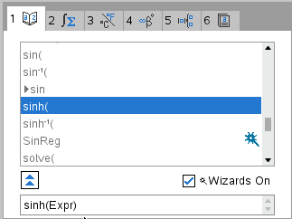

    방법2) 키패드 아랫쪽의 알파벳 키로 하나하나 입력하셔도 됩니다. (추천)
    방법3) 키패드 오른쪽의 Catalog h32_2_4_2_catalog.png 버튼을 누른 후 1번 탭(A~Z) 리스트에서 찾아 입력하셔도 됩니다. (추천)
    방법1) 도 없고, 방법2)도 총 5번의 키 c o s h ( 를 눌러야 하므로 방법3)이 상대적으로 크게 불편하진 않습니다.
    4. 쌍곡선 함수 역함수 입력
    방법1) trig 버튼 목록에 없어 이용 불가!
    방법2) 키패드 이용. 삼각함수 역함수와 같은 이유로 비추천입니다.
    방법1) 도 없고, 방법2)도 매우 번거롭기 때문에, 방법3)이 최선입니다.
