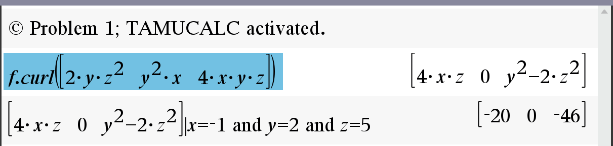

      다음 예제의 경우 https://allcalc.org/41997
      템플릿 파일을 열고 다음 명령을 수행하시면 됩니다.
      차이점은 curl(f):= 정의를 따로 하실 필요가 없다는 거.
