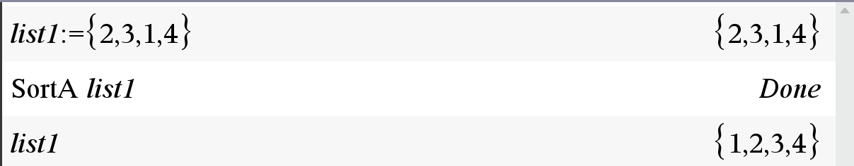

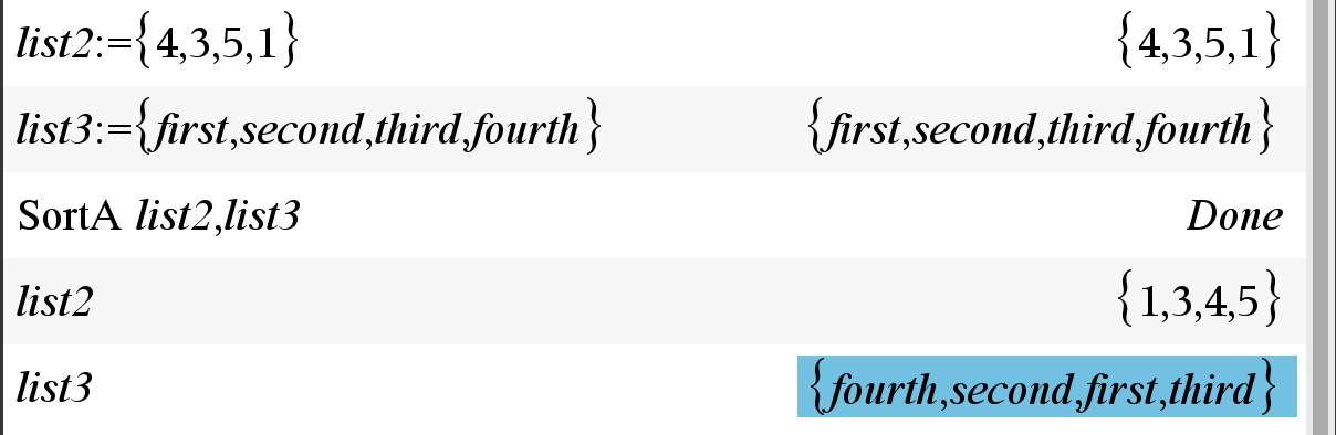

    1. sortA, sortD 명령어
    SortA List1[, List2] [, List3]...
    SortA Vector1[, Vector2] [, Vector3]...
    - 모든 인수는 리스트 또는 벡터 형식이어야 합니다.
    - 첫 번째 인수의 요소들을 오름차순으로 정렬합니다.
    ㄴ 첫 번째 인수 내의 빈(무효) 요소들은 하단으로 이동합니다.
    - 추가 인수를 포함하면, 모든 추가 인수의 각 요소들은 첫번째 인수의 정렬 순서에 발맞추어 정렬합니다.
    ㄴ 추가 인수가 있을 때 모든 인수는 동일한 차원을 가져야 합니다.
    * SortD : SortA 와 정반대의 역할을 합니다.

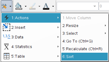

    2. 스프레드시트
    1. 스프레드시트에 데이터를 입력합니다.
    2. Sort 할 셀들을 모두 선택합니다.
    3. 메뉴버튼을 누릅니다.
    4. Sort 명령을 실행합니다.
    옵션을 선택하고 【OK】 버튼을 누릅니다.
