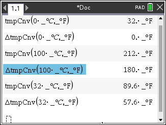

    2-1) 온도 관련 함수
    tmpCnv(Expr_°tempUnit1, _°tempUnit2) : 온도를 직접 변환합니다.
    ΔtmpCnv(Expr_°tempUnit1, _°tempUnit2) : 온도의 차이를 변환합니다.
    ㄴ 섭씨 100도는 화씨 212도에 해당하며,
    섭씨에서 100도의 차이는 화씨에서 180도의 차이에 해당함을 알려주고 있습니다.

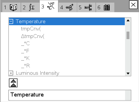

    2-2) 함수의 입력
    Catalog - 탭1 - t 항목에서 찾을 수도 있고,
    탭3 - unit conversion 항목에서 찾을 수도 있습니다.
    물론, 키패드로 직접 입력하셔도 되구요. (Δtmpcnv는 영어로 deltatmpcnv)
    2-3) 온도 단위의 입력
    다른 단위처럼 곱하기 밑줄형식으로 입력합니다.
    * 켈빈(K)의 경우에는 켈빈도가 아닌 켈빈이 국제표준이지만,
    계산기에서는 K를 10^3 (Kilo) 단위로 많이 사용해서 피한 것 같습니다.
