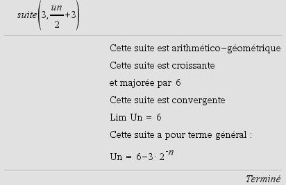

    예를 들어, u0 = 3이고 Un+1 = 1/2*Un+3으로 정의된 수열을 연구해야 하는 경우, 이것은 분명히 등차-등비 수열이므로 "수열" 프로그램을 사용할 수 있습니다.
    이를 위해 1.2 페이지로 이동하여 다음과 같이 입력하면 됩니다: suite(3, un/2+3). 결과는 다음과 같습니다:
    (이미지 예시)
