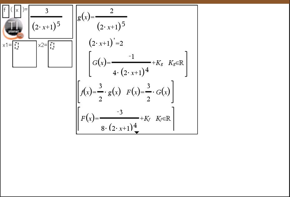

SINT 1.0: 슈퍼 적분
자비에르 앙드레아니 - TI-Planet.org
"단계별로 자세히 설명된 원시 함수와 적분, 복사할 준비가 완료되었습니다!"
__________________________________________
이 페이지에서 [Ctrl] [→]를 눌러 프로그램 인터페이스에 접근하고 [tab]을 눌러 요소 사이를 탐색하여 다음을 입력하십시오:
- 원시 함수 / 적분할 함수의 이름 (보통 f)
- 원시 함수 / 적분할 함수의 변수 (보통 x 또는 t)
- 원시 함수 / 적분할 함수의 표현식
그러면 답이 자동으로 생성됩니다.
TI-Planet.org
andreanx@hotmail.com
3. 사용 방법
설명페이지 다음 페이지 가셔서 빈칸 채우시면 됩니다.
정적분일 때는 x1=ㅁ, x2=ㅁ 에 넣으시면 되고,
부정적분은 빈칸으로 두시면 됩니다.
4. 주의
- 혹시나 첨에 잘 되다가 어느 순간 잘 안되신다면, 파일을 삭제하시고 새로 받아서 하시면 됩니다.
- nspire 기본 적분 기능으로는 적분 가능해도, 여기서는 안될 수 있습니다.
